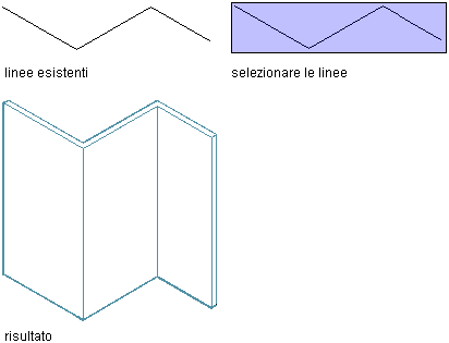

Come convertire una linea in muro
Fare clic con il pulsante destro del mouse su uno strumento Muro, quindi scegliere Applica le proprietà strumento aDisegno al tratto.
Selezionare la linea da convertire e premere INVIO.
Alla richiesta di conferma della cancellazione della geometria originale, premere INVIO per conservare il disegno al tratto o immettere s (Sì) per cancellarlo.
Se necessario, modificare le proprietà dei nuovi muri nel riquadro proprietà.

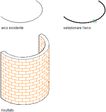

Come convertire un arco in muro
Selezionare l'arco da convertire e premere INVIO.

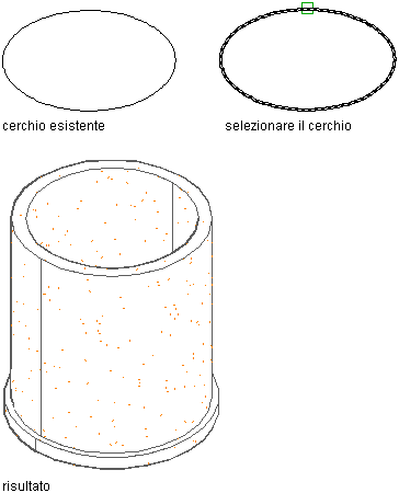

Come convertire un cerchio in muro
Selezionare il cerchio da convertire e premere INVIO.

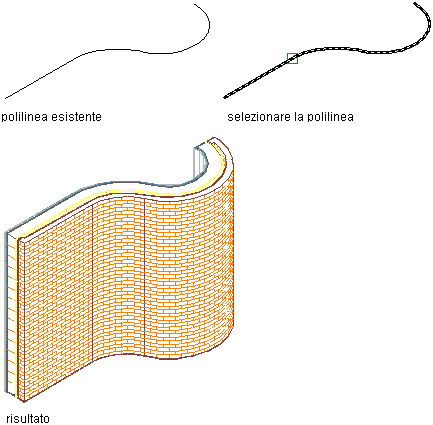

Come convertire una polilinea in muro
Selezionare la polilinea da convertire e premere INVIO.

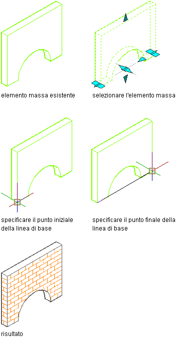

Come convertire un oggetto 3D in muro
Convertire un oggetto tridimensionale (3D) quale un elemento massa o un solido AutoCAD ACIS in un muro a componente singolo.
Selezionare l'oggetto da convertire in muro.
Scegliere scheda Elemento massagruppo Converti inMuro. Trova
Immettere s (Sì) per cancellare l'oggetto originale o n (No) per conservarlo.
Specificare la linea di base del muro.
Per...
Procedere nel modo seguente...
Specificare la linea di base del muro definendo il punto iniziale e il punto finale del muro
Specificare il punto iniziale, quindi quello finale dopo la richiesta.
Specificare la linea di base del muro a partire da una linea o arco esistenti nel disegno
Immettere s (Scegli), quindi selezionare la linea o l'arco da definire come linea di base.
Nota: La definizione di una linea di base lontano dall'oggetto in corso di conversione in muro incide sull'inserimento di oggetti ancorati, come porte, finestre e aperture. Gli oggetti ancorati vengono inseriti in un muro rispetto alla linea di base del muro.
Selezionare uno stile di muro.
Lo stile di muro selezionato deve essere uno stile a componente singolo.
