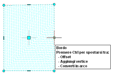

Per modificare l'area di un elemento massa estrusione mediante il grip Bordo, attenersi alla procedura indicata di seguito.
Il grip Bordo presenta tre modalità di modifica: Offset, Aggiungi vertice e Converti in arco. La modalità di default Offset consente di spostare il bordo selezionato perpendicolarmente al punto medio del bordo stesso. A seconda della forma dell'elemento massa e del bordo che si desidera modificare, le linee vicine possono essere estese o ritagliate e se necessario possono essere aggiunte nuove linee.
Utilizzare la modalità di modifica Aggiungi vertice per aggiungere un vertice al bordo selezionato e creare un nuovo bordo. Se il bordo selezionato è un arco, anche il nuovo bordo creato sarà un arco.
La modalità Converti in arco consente di trasformare il bordo selezionato in un arco e di stirare il punto medio del bordo. Il grip Bordo dell'arco presenta anche una modalità di stiramento, che consente di stirare il punto medio del bordo dopo averlo convertito in arco.
È anche possibile modificare le quote dell'area nel riquadro proprietà.
| Per... | Procedere nel modo seguente... |
| Eseguire l'offset del bordo | Spostare il bordo nella posizione desiderata e fare clic oppure immettere un valore e premere INVIO. |
| Aggiungere un vertice e creare un bordo | Premere CTRL per passare alla modalità di modifica Aggiungi vertice. Spostare il bordo nella posizione desiderata e fare clic oppure immettere un valore e premere INVIO. |
| Trasformare il bordo selezionato in un arco | Premere due volte CTRL per passare alla modalità di modifica Converti in arco. Stirare il punto medio verso la posizione desiderata e fare clic, oppure immettere un valore e premere INVIO. |
Premere CTRL per passare da una modalità di modifica all'altra.
