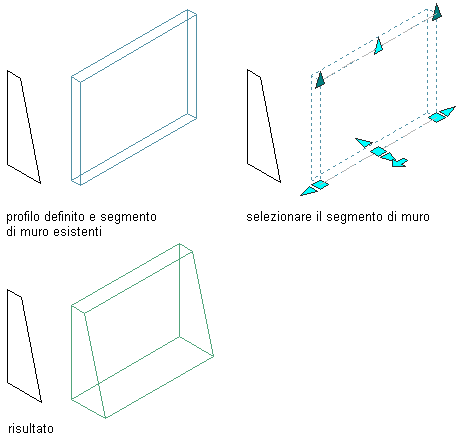

Per creare un muro personalizzato o un componente di muro definendone la forma da un profilo, attenersi alla procedura indicata di seguito.
Il profilo può essere creato mentre viene aggiunto al muro. Tuttavia, se la forma richiesta è sofisticata e contiene segmenti curvi, è più semplice creare prima il profilo da una polilinea. Il profilo creato potrà quindi essere aggiunto al muro.
Aggiunta di un profilo di sweep ad un muro

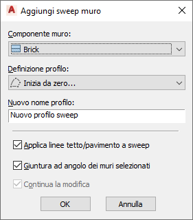

. Per definire lo sweep dopo averlo applicato al componente, selezionare Inizia da zero e immettere un nome per il profilo.
Definizione delle impostazioni per uno sweep muro
| Per... | Procedere nel modo seguente... |
| Applicare delle condizioni di linea del tetto o del pavimento allo sweep | Selezionare Applica linee tetto/pavimento agli sweep. |
| Utilizzare la geometria dello sweep per definire la linea del tetto e quella del pavimento | Deselezionare Applica linee tetto/pavimento agli sweep. |
| Congiungere ad angolo l'intersezione del muro contenente lo sweep e altri muri | Selezionare Giuntura ad angolo dei muri selezionati. |
| Impedire la giuntura ad angolo dell'intersezione del muro contenente lo sweep e altri muri | Deselezionare Giuntura ad angolo dei muri selezionati. Se necessario, è possibile posticipare la giuntura ad angolo dei muri. Anche gli angoli della giuntura possono essere regolati. |
| Modificare la geometria dello sweep quando questo viene applicato al muro | Selezionare Continua la modifica. |
| Utilizzare la geometria esistente del profilo per definire lo sweep | Deselezionare Continua la modifica. |
