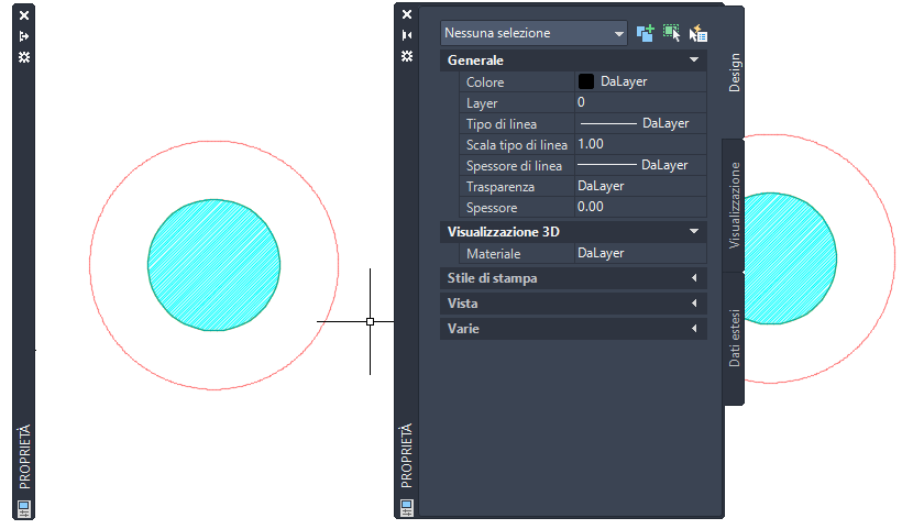

Per nascondere il riquadro proprietà quando non è utilizzato, attenersi alla procedura indicata di seguito. È possibile configurare il riquadro proprietà in modo che venga nascosto quando si allontana il cursore dallo stesso, lasciando visibile soltanto la barra del titolo. Quando il cursore viene spostato sulla barra del titolo, il riquadro viene visualizzato nuovamente.
Riquadro proprietà nascosto (sinistra) e nuovamente visualizzato (destra)
 (Nascondi automaticamente).
 (Nascondi automaticamente). Il riquadro delle proprietà è nascosto e resta visualizzata solo la barra del titolo.
