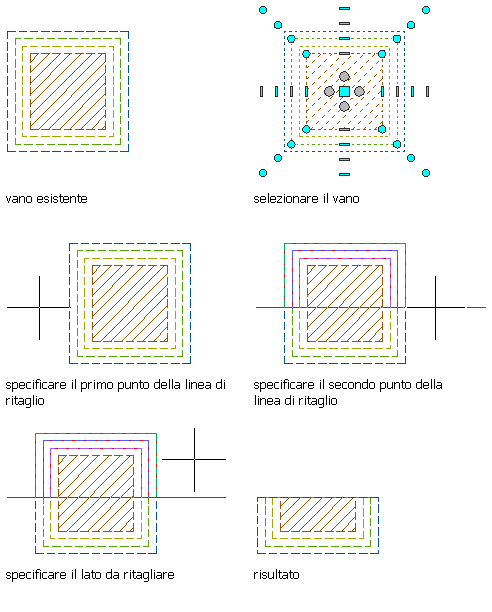

Attenzione: Se si ritaglia un vano con offset contorno manuali, verificare che tutti i contorni siano attivati. I contorni che non sono attivati non vengono ritagliati.

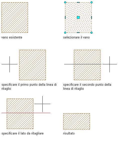

Ritaglio di vani con tipi di offset contorno diversi
  1. Selezionare il vano da tagliare, fare clic con il pulsante destro del mouse, quindi fare clic su Strumenti modifica AECRitaglia.
  2. Specificare un punto iniziale per la linea di ritaglio.
  3. Specificare un punto finale per la linea di ritaglio.
  4. Selezionare il lato del vano da ritagliare.
