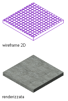

Diverse modalità di visualizzazione per una soletta
Set di strumenti AutoCAD Architecture 2024 fornisce materiali predefiniti per le comuni finalità di design. I materiali contengono impostazioni per solette e solette del tetto che possono essere utilizzate così come sono oppure modificate per design particolari. È possibile inoltre creare dei materiali ex novo. Se il materiale da creare è destinato esclusivamente alle solette, nominarlo di conseguenza: ad esempio, Soletta – piastrella di ceramica o bordo di soletta - calcestruzzo. In questo modo, si agevola l'organizzazione delle definizioni di materiali.
