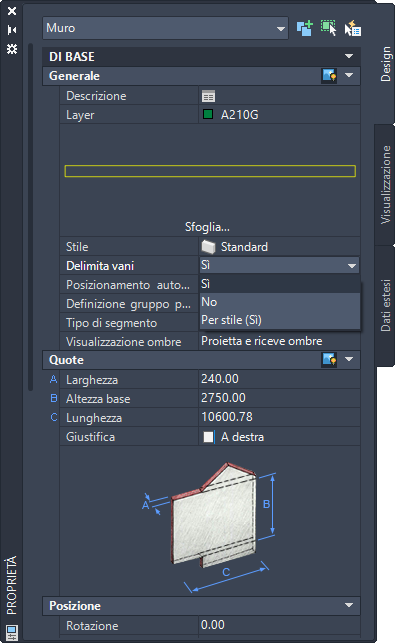

Come impostare la proprietà Delimita vani nel riquadro proprietà
Per impostare la proprietà Delimita vani degli oggetti di delimitazione dei vani associativi nel riquadro proprietà, attenersi alla procedura indicata di seguito. È possibile utilizzare questo metodo per tutti gli oggetti del contorno, anche se non utilizzano stili. Se nel riquadro proprietà la proprietà Delimita vani di un oggetto è impostata su un valore diverso da quello impostato nello stile dell'oggetto, le impostazioni del riquadro proprietà sostituiscono quelle dello stile.

  1. Selezionare l'oggetto per cui si desidera impostare la proprietà Delimita vani, quindi fare doppio clic su di esso.
  2. Nel riquadro proprietà visualizzare l'impostazione della proprietà Delimita vani in una delle posizioni seguenti:
    Tipo di oggetto Posizione della proprietà Delimita vani
    Oggetti architettonici: Espandere la categoria Generale.
    Oggetti di disegno al tratto: Espandere la categoria Avanzato.

  3. In Delimita vani selezionare una delle seguenti opzioni:
    • Per stile (Sì/No): l'oggetto utilizza il valore di Delimita vani impostato nello stile dell'oggetto. Questa è l'impostazione di default per gli oggetti che utilizzano stili.
    • Sì: l'oggetto può delimitare i vani associativi.
    • No: l'oggetto non può delimitare i vani associativi.
