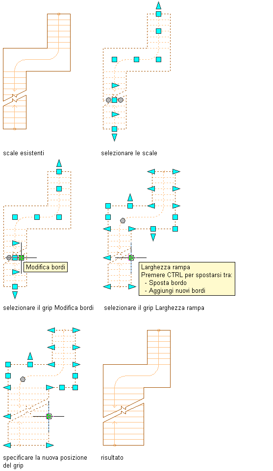

Per modificare la larghezza di una rampa della scala, attenersi alla procedura indicata di seguito. La larghezza può inoltre essere modificata nel riquadro proprietà.
Una volta selezionato il grip, è anche possibile immettere un valore preciso per aumentare o diminuire la larghezza della scala.
L'intero bordo della rampa si sposta nella posizione selezionata. Anche la larghezza della rampa viene modificata di conseguenza.
Modifica della larghezza delle rampe di scala mediante i grip
