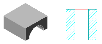

Per creare dinamicamente un elemento massa arco, attenersi alla procedura indicata di seguito. Il punto di inserimento di un elemento massa arco si trova nel centroide della relativa faccia inferiore.
Elemento massa arco in viste piane e 3D
