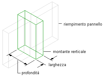

È possibile definire i montanti verticali specificandone la larghezza e la profondità.
 Impostazione della larghezza e della profondità dei montanti verticali
Suggerimento:  Per rimuovere i montanti verticali e avere vetrate continue, creare una definizione con la larghezza e la profondità impostate su zero. Assegnare quindi la definizione ai montanti verticali che si intende rimuovere.
