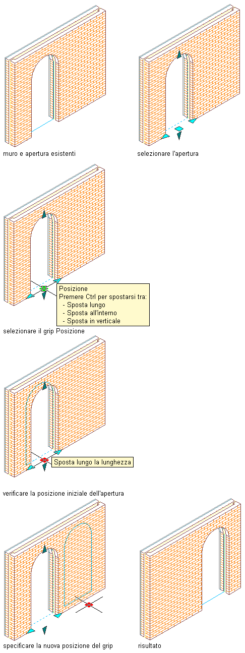

Per modificare la posizione di un'apertura lungo un muro applicando un offset rispetto ad una posizione di riferimento, attenersi alla procedura indicata di seguito.
Questa funzione è utile per posizionare un'apertura ad una distanza specificata da un altro oggetto. Ad esempio, per specificare una distanza esatta tra una serie di aperture lungo un muro.
Riposizionamento di un'apertura mediante l'offset dei punti
. Un contrassegno indica la posizione corrente dentro l'apertura: montante sinistro, centro dell'apertura o montante destro.
| Per... | Procedere nel modo seguente... |
| Misurare l'offset dal centro dell'apertura | Selezionare un punto vicino al centro dell'apertura. |
| Misurare l'offset dal montante destro o sinistro | Selezionare un punto sul montante dell'apertura da cui iniziare la misura. |
Selezione del centro dell'apertura per misurare l'offset
È possibile selezionare un punto lungo il muro.
Impostazione di un punto di riferimento
| Spostare l'apertura verso il punto di riferimento | Immettere 0 (zero). |
| Spostare l'apertura di una distanza specificata dal punto di riferimento | Immettere un valore per la distanza di offset. |
| Specificare la distanza come misura tra due punti, ad esempio la distanza tra i centri di due aperture correttamente posizionate | Selezionare i due punti che misurano la distanza. |
Apertura riposizionata lungo il muro
