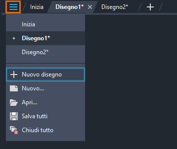

È possibile fare clic con il pulsante destro del mouse sulle schede di file o sulla barra delle schede di file per accedere ai menu di scelta rapida che offrono opzioni di apertura, chiusura o salvataggio di disegni.
Utilizzare il menu della scheda di file per visualizzare un elenco di disegni aperti, passare da un disegno all'altro, salvare tutti i disegni, chiudere tutti i disegni e altro ancora.
