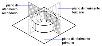

Un riferimento corrisponde ad un punto, un asse o un piano teoricamente esatto a partire dal quale si effettuano misurazioni e si verificano quote. In genere, è costituito da due o tre piani reciprocamente perpendicolari, collettivamente denominati cornice di riferimento.
La seguente figura mostra una cornice di riferimento che verifica le quote della parte.
