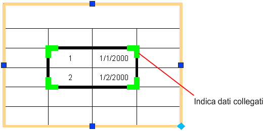

In una tabella che contiene collegamenti dati sono visualizzati degli indicatori attorno alle celle collegate. Per visualizzare informazioni sul collegamento dati, posizionare il cursore su di esso.
