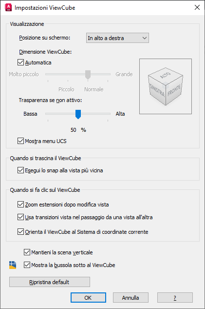

Controllare la posizione, la dimensione, l'opacità e altre impostazioni
- Visualizzare la finestra di dialogo Impostazioni ViewCube.
- Se il ViewCube è attivo, fare clic con il pulsante destro del mouse sul ViewCube e scegliere Impostazioni ViewCube.
- Se il ViewCube non è attivo, nella finestra di dialogo Opzioni, scheda Modellazione 3D, area Navigazione 3D, fare clic su ViewCube.
- Modificare le impostazioni del ViewCube come desiderato.
