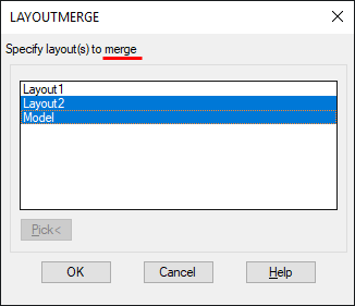

Specificare i layout di origine da unire:

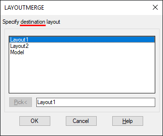

Specificare il layout di destinazione in cui unirli o immettere un nome per un nuovo layout:
