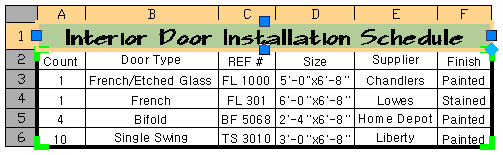

Se una tabella è già definita in uno stile di tabella, il titolo e le celle dell'intestazione contengono già testo e la tabella viene formattata. L'utilizzo di una tabella esistente consente di evitare le operazioni di formattazione ripetitive e di definire una modalità standard per la creazione e la visualizzazione delle tabelle.
Indipendentemente dall'uso di uno stile di tabella o di una tabella inclusa in uno stile di tabella, i dati estratti vengono inseriti tra le righe del titolo, dell'intestazione e del piè di pagina, se presenti nella tabella.
La linea in grassetto attorno alle celle indica le celle che contengono i dati estratti.
