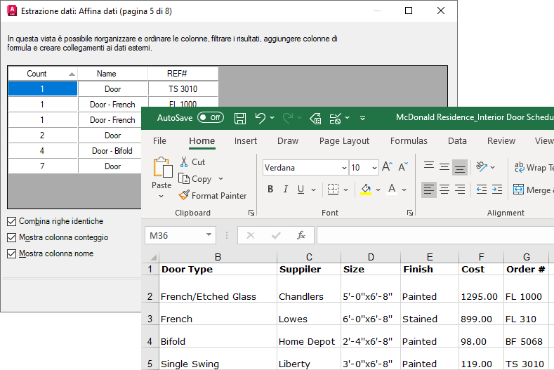

Le informazioni memorizzate in un foglio di calcolo di Excel possono essere collegate e combinate con i dati del disegno estratti (dati sulle proprietà dell'oggetto). Continuando con lo stesso esempio, si supponga di disporre di altri informazioni relative alle porte nel disegno in un foglio di calcolo Excel (fornitore e costo). È possibile selezionare le colonne relative al fornitore e al costo nel foglio di calcolo e combinarle con gli altri dati dell'estrazione dati.

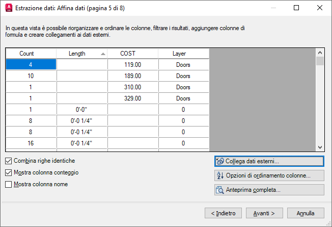

Le colonne del foglio di calcolo di Excel verranno aggiunte alle colonne nella pagina Affina dati della procedura guidata Estrazione dati.
Tutte le colonne erano state aggiunte alle colonne dei dati estratti, ad eccezione di Costo. Le colonne di Excel vengono indicate con un simbolo nell'etichetta di colonna.
