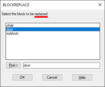

BLOCKREPLACE esegue la ricerca di un blocco specificato nell'intero disegno e lo sostituisce con un altro blocco specificato. Dopo la sostituzione, è possibile utilizzare il comando ELIMINA per eliminare dal disegno la definizione di blocco senza riferimento.
Specificare il nome del blocco da cercare selezionandolo dall'elenco o facendo clic sul pulsante di selezione e selezionando un blocco nel disegno:
Specificare il blocco sostitutivo:
