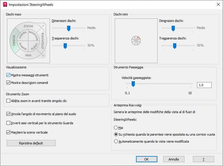

Controlla le impostazioni di SteeringWheels.
OPZIONI (comando) Trova:
Vengono visualizzate le opzioni seguenti.
Visualizza un'anteprima in tempo reale dei dischi maxi in base alle impostazioni correnti.
Specifica le dimensioni degli strumenti SteeringWheels maxi.
(variabile di sistema NAVSWHEELSIZEBIG)
Controlla l'opacità degli strumenti SteeringWheels maxi.
(variabile di sistema NAVSWHEELOPACITYBIG)
Visualizza un'anteprima in tempo reale dei dischi mini in base alle impostazioni correnti.
Specifica le dimensioni degli strumenti SteeringWheels mini.
(variabile di sistema NAVSWHEELSIZEMINI)
Controlla l'opacità degli strumenti SteeringWheels mini.
(variabile di sistema NAVSWHEELOPACITYMINI)
Controlla la visualizzazione dei messaggi per lo strumento attivo.
Controlla la visualizzazione delle descrizioni comandi per i cunei e i pulsanti di un disco.
Imposta la velocità di spostamento per lo strumento Passeggia.
Consente di eseguire lo zoom incrementale mediante un singolo clic del mouse.
Controlla se è possibile regolare la vista corrente nella direzione Z quando si utilizza lo strumento Guarda e Su/Giù.
Determina la direzione di trascinamento del mouse per spostare i punti di origine e di destinazione della vista corrente in alto o in basso quando si utilizza lo strumento Guarda.
Consente di specificare se è possibile capovolgere la finestra del modello quando si utilizza lo strumento Orbita.
Controlla quando vengono generate le anteprime per le modifiche alle viste apportate senza utilizzare un disco. Le anteprime generate vengono utilizzate per lo strumento Riavvolgi.
(variabile di sistema CAPTURETHUMBNAILS)
Specifica che non vengono generate anteprime quando la modifica di una vista viene effettuata all'esterno degli strumenti SteeringWheels.
Genera anteprime su richiesta per lo strumento Riavvolgi quando la parentesi viene posizionata su una cornice vuota.
Genera automaticamente anteprime dopo la modifica di ogni vista.
Applica le impostazioni di default per gli strumenti SteeringWheels.
