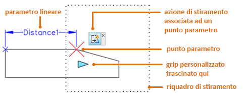

In una definizione di blocco, le azioni e i parametri forniscono le regole per il funzionamento di un blocco una volta che questo è stato inserito nel disegno.
In generale, è necessario prima creare un parametro e quindi associare un'azione a quel parametro. Il parametro viene rappresentato come punto parametro con uno o più grip personalizzati che vengono visualizzati quando il blocco viene inserito nel disegno e selezionato.
Quando si inserisce il blocco dinamico in un disegno e si manipola uno dei relativi grip personalizzati, l'azione associata determina quali elementi verranno modificati nel blocco dinamico. Come con i parametri, le azioni possono essere modificate utilizzando la tavolozza Proprietà all'interno dell'Editor blocchi.
