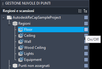

Come utilizzare Gestione nuvole di punti per organizzare progetti, regioni e scansioni di una nuvola di punti.
ReCap consente di combinare le scansioni delle nuvole di punti in un progetto. All'interno della nuvola di punti unita è così possibile selezionare le aree desiderate e definirle come regioni. In AutoCAD, Gestione nuvole di punti consente di visualizzare e gestire i progetti, le regioni e le scansioni di una nuvola di punti creati in ReCap prima di importarli e associarli ad un disegno. Per la visualizzazione di Gestione nuvole di punti, è necessario che sia aperta e selezionata una nuvola di punti associata ad un disegno.
