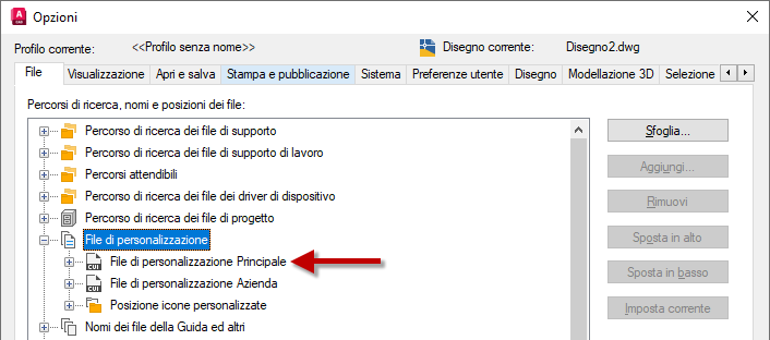

I file di personalizzazione (CUI/CUIx) definiscono gli elementi dell'interfaccia utente, quali la barra degli strumenti Accesso rapido, schede e gruppi della barra multifunzione, tavolozze, barre degli strumenti "classiche" e menu a discesa. In base alla versione precedente da cui si esegue la migrazione, l'utilità Esegui migrazione impostazioni personalizzate effettua la ricerca del file CUI o CUIx specificato nell'impostazione File di personalizzazione principale. Il file di personalizzazione principale viene trasferito insieme ai file di personalizzazione parziali caricati nel file CUI/CUIx principale.
Molti elementi dell'interfaccia utente presentano un'immagine personalizzata, la quale viene trasferita tra file CUIx unitamente al comando o all'elemento dell'interfaccia utente a cui è associata. Le immagini personalizzate a cui fanno riferimento i comandi e gli elementi dell'interfaccia utente definite in un file CUIx vengono memorizzate in una delle due posizioni seguenti: all'interno del file CUIx o esternamente nella posizione definita dall'impostazione Posizione icone personalizzate. Il processo di migrazione delle immagini personalizzate varia a seconda della modalità con cui viene fatto riferimento a esse.
Di seguito viene descritta la procedura di migrazione delle immagini personalizzate:

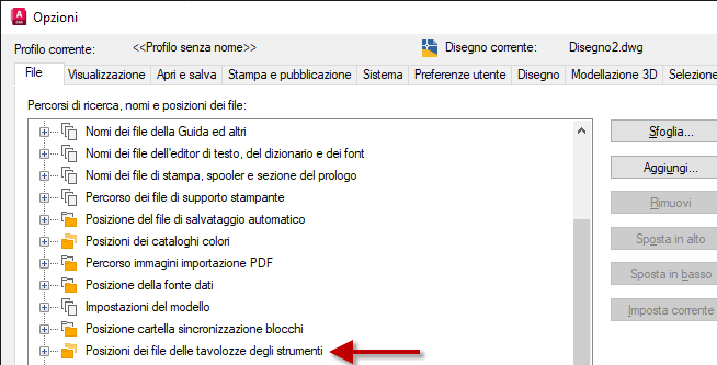

I file di tavolozze degli strumenti contengono strumenti standard e definiti dall'utente. I file vengono memorizzati nelle posizioni specificate dall'impostazione Posizioni file tavolozze degli strumenti.
Quando si esegue la migrazione di tavolozze degli strumenti, viene eseguita anche quella dei gruppi di tavolozze degli strumenti personalizzati, i quali vengono uniti ai gruppi di tavolozze degli strumenti di default nella versione corrente.
I gruppi di tavolozze degli strumenti sono memorizzati nel profilo utente. È possibile visualizzare i gruppi di tavolozze degli strumenti di default passando al profilo denominato <<Profilo senza nome>> o <<Nome prodottoProfilo senza nome>>. (I profili utente non sono disponibili in AutoCAD LT).

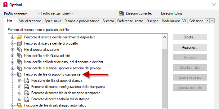

Nei file di stampa vengono memorizzate varie impostazioni per controllare l'output di un file di disegno, incluse quelle per plotter e stampanti e quelle che consentono di controllare l'aspetto del disegno al tratto nell'output.

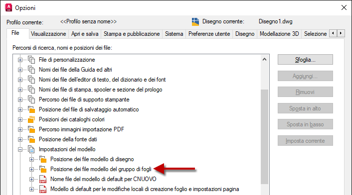

I file di modello di disegno (DWT) vengono utilizzati per creare nuovi disegni. I disegni creati mediante un file DWT contengono tutti gli stili e gli oggetti di disegno definiti nel file DWT. La migrazione di file DWT della versione precedente viene eseguita in una sottocartella denominata in base alla versione di destinazione. La convenzione di denominazione della sottocartella è Nome prodotto Templates. La sottocartella Nome prodotto Templates viene creata nella posizione definita dall'impostazione Posizione dei file modello di disegno.
