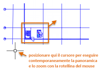

Ecco come si può ridurre la necessità di eseguire la panoramica combinando quest'ultima e lo zoom.
Questa tecnica consente di spostare l'area di interesse verso il centro del disegno quando si esegue lo zoom in avvicinamento.

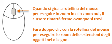

Abbiamo anche ricevuto molte richieste per poter rallentare la velocità con cui è possibile eseguire lo zoom in avvicinamento o in allontanamento di un'area utilizzando la rotellina del mouse.
Il risultato consente modifiche più uniformi e più dettagliate utilizzando la rotellina del mouse.

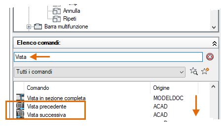

Attualmente è possibile passare tra le viste precedenti e quelle successive dalla scheda Vista, gruppo Navigazione. Tuttavia, questo gruppo è nascosto per default. Per visualizzare il gruppo Navigazione, effettuare le seguenti operazioni:
Come si può osservare, questi pulsanti sono particolarmente utili se ci si trova a passare ripetutamente tra due o tre viste.

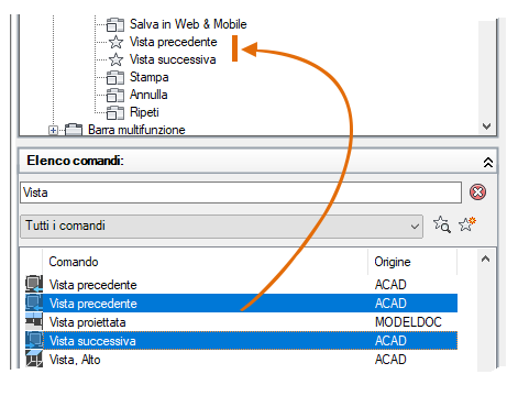

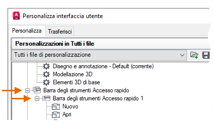

Non sarebbe fantastico poter andare avanti e indietro tra le varie viste dalla barra degli strumenti Accesso rapido?
Il bello è che facile da impostare.

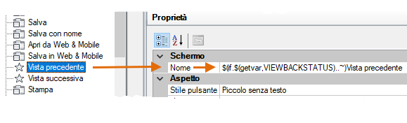

Ad esempio, le proprietà di Vista precedente dovrebbero avere un aspetto simile al seguente:
Queste due macro disattivano i pulsanti Vista precedente e Vista successiva quando si raggiunge l'inizio o la fine della viste precedenti.
