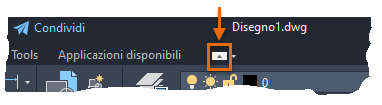

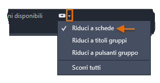

La barra multifunzione occupa un'area significativa nella finestra dell'applicazione. Anziché disattivarla completamente, è possibile scorrere le diverse modalità di visualizzazione.

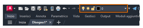

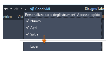

Quando la barra multifunzione viene ridotta a icona, accedere agli strumenti nel gruppo Layer non è così comodo. È tuttavia possibile aggiungere l'elenco a discesa Layer alla barra degli strumenti Accesso rapido.
Ecco il risultato.

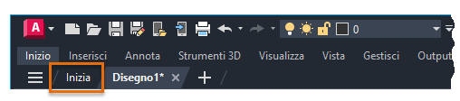

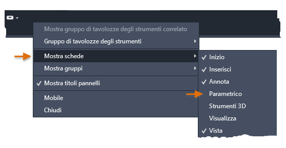

Non tutti utilizzano la scheda Inizio, quindi è possibile disattivarla se lo si preferisce.

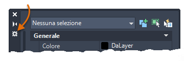

Due delle tavolozze più comunemente utilizzate sono Proprietà e Gestore proprietà layer. L'ancoraggio di queste due tavolozze con l'opzione Nascondi automaticamente è un compromesso con la perdita di due sezioni dell'area di disegno in cambio di un accesso immediato al passaggio del cursore.
Se si posiziona il cursore su questa tavolozza e la si disattiva, viene fornito accesso temporaneo quando necessario.
Notare che è possibile ridimensionare la larghezza della tavolozza quando viene visualizzata.

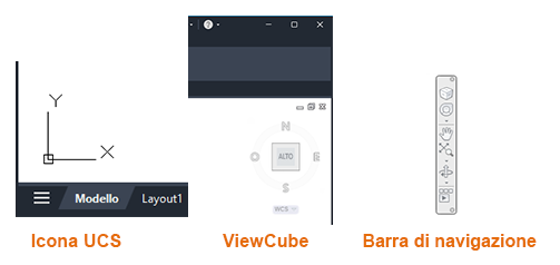

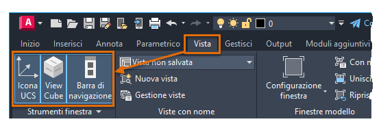

Il sistema di coordinate utente è utile in alcuni disegni 2D ed è essenziale per la modellazione 3D. Se non si utilizza il sistema UCS di frequente, è possibile nasconderlo. Lo stesso vale per il controllo ViewCube e la barra di navigazione.
I controlli della finestra vengono utilizzati principalmente per la modellazione 3D. Se non vengono utilizzati, è possibile nasconderli per ridurre il disturbo visivo nei disegni 2D.
