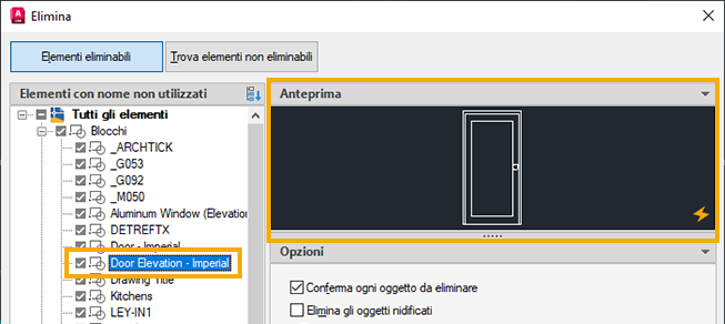

Provare ad eliminare gli elementi inutilizzati. È possibile che sia già presente un disegno con elementi eliminabili, ma in caso contrario è possibile creare facilmente alcuni layer inutilizzati.
Poiché questi layer non contengono oggetti, sono inutilizzati e possono essere eliminati.

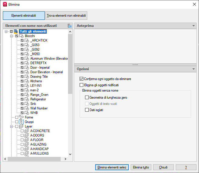

Viene visualizzata la finestra di dialogo Elimina. Esistono due elenchi visualizzabili:
È inoltre possibile ignorare il processo di selezione degli elementi da eliminare selezionando Elimina tutto, che elimina tutti gli elementi inutilizzati.
Se è stata selezionata l'opzione Conferma ogni oggetto da eliminare, viene richiesto di confermare ogni elemento che viene eliminato. Deselezionare questa opzione per ignorare il passaggio di conferma.
Elimina gli oggetti nidificati
Rimuove dal disegno gli oggetti con nome inutilizzati contenuti in o a cui fanno riferimento altri oggetti con nome inutilizzati.
Elimina oggetti senza nome

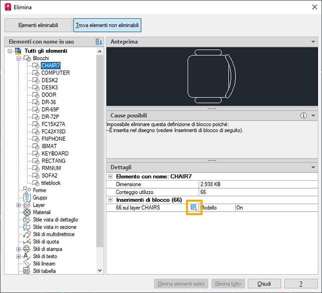

È possibile che sia presente un elemento che si desidera eliminare, ma non viene mostrato nell'elenco Elementi con nome non utilizzati. Utilizzare l'elenco Trova elementi non eliminabili per visualizzare gli elementi con nome in uso nel disegno.
Quando si seleziona un elemento, verrà visualizzata un'anteprima e un elenco dei possibili motivi per cui l'oggetto non può essere eliminato.
In Dettagli è possibile visualizzare le dimensioni dell'oggetto e il numero di volte in cui compare nel disegno. Per selezionare gli elementi nel disegno, fare clic sull'icona Seleziona oggetti accanto all'elemento che si desidera selezionare nel disegno.
Facendo clic su Selezione oggetti la finestra di dialogo Elimina viene chiusa e vengono selezionati gli oggetti nel disegno.

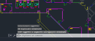

Proviamo. Utilizzare uno dei disegni personalizzati o utilizzare il disegno di esempio Floor Plan Sample.DWG, mostrato nelle sezioni seguenti.

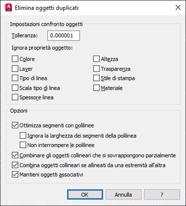

Viene visualizzata la finestra di dialogo Elimina oggetti duplicati. Per ora, utilizziamo le opzioni di default.
Questo disegno ha lo stesso aspetto di prima. Anche se visivamente non c'era disordine, sono stati eliminati 30 oggetti duplicati e 2.387 oggetti e segmenti di linea sovrapposti.
Proviamo di nuovo, ma questa volta utilizzeremo alcune delle opzioni della finestra di dialogo Elimina oggetti duplicati.
Per default, ELIMINADUPLICATI non agisce sugli oggetti che presentano proprietà di differenziazione. Ad esempio, se gli oggetti sono identici ma si trovano su un layer diverso o hanno uno spessore di linea diverso, tali oggetti non verranno considerati duplicati. È tuttavia possibile modificare le impostazioni per ignorare determinate proprietà.
In questo esempio, sono presenti tre segmenti di linea identici, tranne per il fatto che a ciascuno di essi è assegnato un colore diverso. Selezionando l'opzione Colore, verranno rimossi tutti gli oggetti duplicati.
Durante il confronto è possibile ignorare le seguenti proprietà degli oggetti:
In questo esempio, una linea è sovrapposta ad una polilinea. Se l'opzione Ottimizza segmenti con polilinee è selezionata, utilizzando ELIMINADUPLICATI su questi oggetti si elimina l'oggetto linea.
Con questa opzione selezionata, i segmenti di linea allineati da un'estremità all'altra verranno uniti per creare una singola linea.
