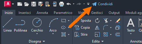

  2. Fare clic sul pulsante Condividi nella parte superiore della barra multifunzione oppure immettere CONDIVIDI alla riga di comando.
    Viene visualizzata la finestra di dialogo Condividi.

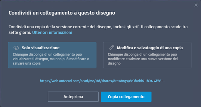

  3. Scegliere un'impostazione di autorizzazione.
    • Solo visualizzazione. Chiunque disponga del collegamento può visualizzare il disegno, ma non può apportare modifiche al disegno né salvarne una copia.
    • Modifica e salvataggio di una copia. Chiunque disponga del collegamento può modificare il disegno e salvarne una copia.
    Nota: I destinatari non potranno modificare il disegno originale, pertanto non occorre preoccuparsi che qualche utente possa apportare modifiche alla versione in uso.
  4. Fare clic su Copia collegamento.
  5. Incollare il collegamento in un browser Web.
    Nota: L'app AutoCAD per il Web è supportata da Google Chrome, Mozilla Firefox e Microsoft Edge. Per ottenere prestazioni ottimali, verificare che il browser sia aggiornato.

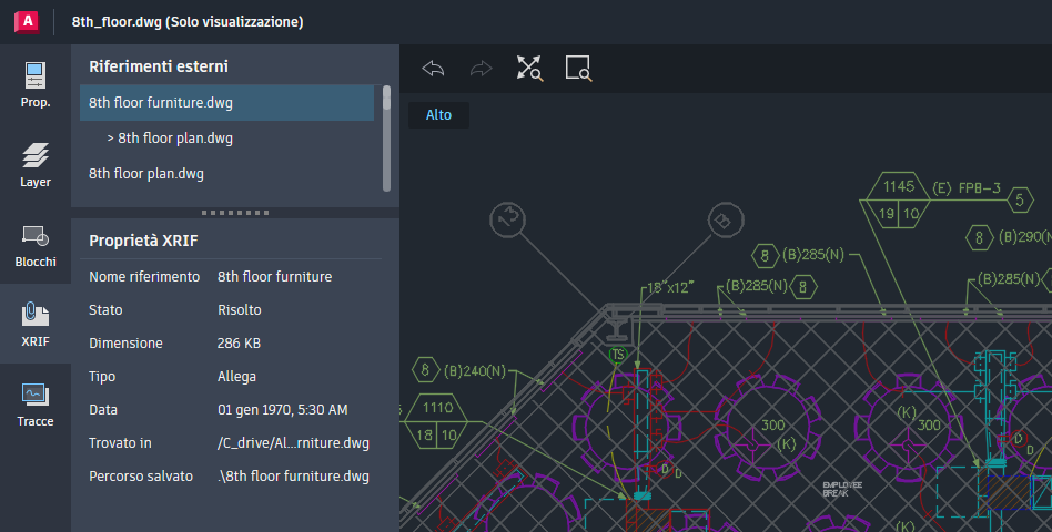

    CONDIVIDI crea un pacchetto contenente il file e tutti i relativi riferimenti come URL che può essere aperto nell'app AutoCAD per il Web. Chiunque disponga del collegamento potrà aprire il disegno sul Web. Il collegamento scade dopo sette giorni.
    I disegni in sola visualizzazione sono etichettati Solo visualizzazione e si noterà che gli strumenti Salva, Stampa e di disegno sono stati disattivati. Se il disegno è stato condiviso con autorizzazioni di modifica e salvataggio, quando l'utente salva il disegno in una posizione specificata, eventuali riferimenti associati al disegno verranno salvati nella stessa posizione.

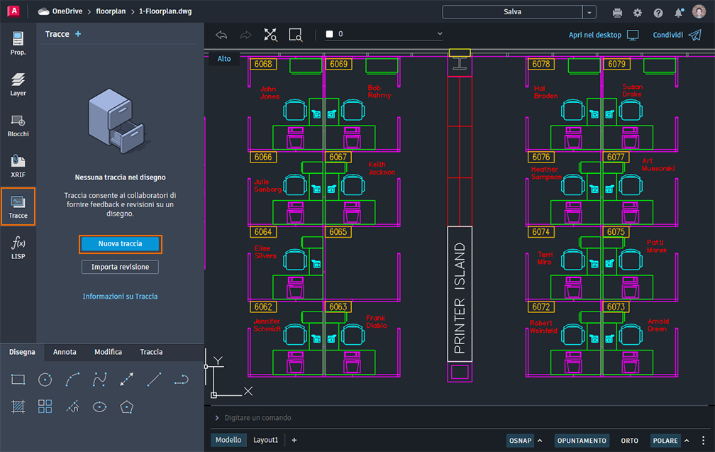

Immaginiamo uno scenario in cui ci si trova lontani dal computer desktop, ma ci si rende conto che mancano dei dettagli in un disegno. Se il disegno viene salvato in un provider di servizi di memorizzazione cloud, creare una traccia nell'app AutoCAD per il Web o per i dispositivi mobili è un ottimo modo per inserire nel disegno le modifiche suggerite. Proviamo. Nel seguente esempio, utilizzeremo l'app AutoCAD per il Web.

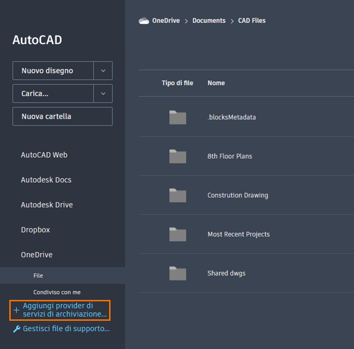

  1. Visitare il sito Web all'indirizzo web.autocad.com su un computer oppure aprire l'app AutoCAD per i dispositivi mobili, quindi aprire un disegno.
  2. Connettersi a uno qualsiasi dei provider di servizi di memorizzazione cloud da Gestione file nell'app AutoCAD per il Web o per i dispositivi mobili.
    Nota: Le app AutoCAD per il Web e per i dispositivi mobili possono connettersi ad uno qualsiasi dei seguenti provider di servizi di memorizzazione:
    • Autodesk Drive
    • Autodesk Docs
    • Box
    • Dropbox
    • Google Drive
    • OneDrive

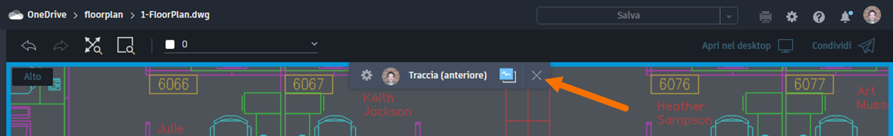

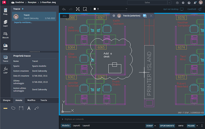

  3. Dopo l'apertura del disegno, avviare la tavolozza Tracce e creare una nuova traccia.
  4. Aggiungere alcune revisioni al disegno utilizzando uno dei comandi e degli strumenti normalmente disponibili.
  5. Al termine, fare clic sul segno di spunta.
  6. Salvare il disegno.

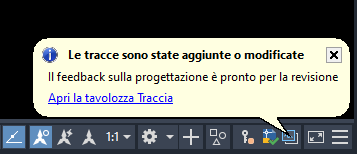

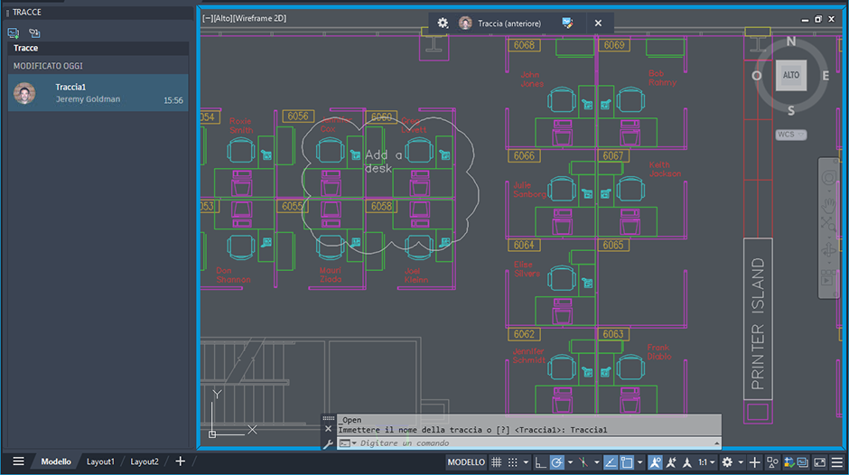

  1. Aprire il disegno sul desktop di AutoCAD, quindi utilizzare il comando APRITAVOLOZZATRACCIA per aprire la tavolozza Tracce.
    Nota: Se si condivide il disegno con un collaboratore, quest'ultimo riceverà una notifica che indica che il feedback del progetto è pronto per la revisione.
  2. Nella tavolozza Tracce, fare clic sul nome della traccia da aprire.
    Si apre l'ambiente di Traccia.
  3. Con la traccia aperta, provare ad esplorare un po' l'ambiente. Utilizzare il pulsante nella parte superiore dell'area di lavoro di Traccia per spostare la traccia nella parte anteriore o posteriore del disegno.
    È inoltre possibile utilizzare la variabile di sistema TRACEFADECTL per controllare l'opacità della traccia.
  4. Creare qualche tipo di geometria mentre la traccia è aperta.
    Tale geometria viene aggiunta al disegno, facilitando l'incorporazione delle eventuali modifiche apportate al disegno mentre la traccia è aperta.
    Nota: La modifica di una traccia non è disponibile nel desktop di AutoCAD, pertanto le modifiche apportate durante la visualizzazione di una traccia vengono apportate al disegno stesso.
  5. Al termine, fare clic sul segno di spunta per chiudere la traccia.
