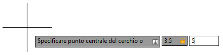

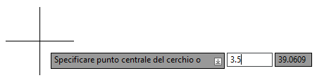

In AutoCAD viene richiesto di specificare un valore di coordinata che rappresenta il punto centrale del cerchio. Vengono visualizzate tre descrizioni comandi con lo stato attivo impostato sulla seconda descrizione comando che rappresenta il valore di coordinata X. |
Lo stato attivo si sposta nella terza descrizione comando che rappresenta il valore di coordinata Y. |
Il valore di coordinata assoluta di 3.5,5 viene utilizzato come punto centrale del cerchio e il messaggio di richiesta successivo del comando CERCHIO viene visualizzato nella descrizione comando di Input dinamico. Nota: Anziché premere INVIO per specificare un valore di coordinata 2D, è possibile immettere una virgola, quindi immettere un numero per il valore di coordinata Z.
