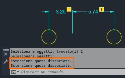

Quando una quota viene dissociata, AutoCAD visualizza uno dei seguenti messaggi alla riga di comando:

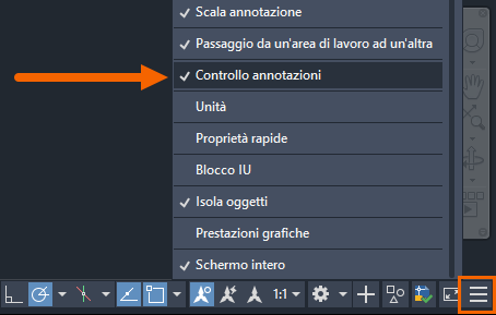

Quando è attivo, il pulsante Controllo annotazioni visualizza un contrassegno giallo sulle quote che hanno perso l'associatività. Le cause più comuni della perdita dell'associatività sono dovute all'eliminazione o alla modifica significativa della geometria, non necessariamente quando la geometria è stata semplicemente spostata o ridimensionata.
Fare clic sul pulsante della barra di stato Controllo annotazioni per attivare e disattivare
Controllo annotazioni.
Quando il pulsante Controllo annotazioni è attivo, l'icona Controllo annotazioni viene aggiunta alla barra di stato.
Se il pulsante della barra di stato Controllo annotazioni non viene visualizzato, fare clic su Personalizzazione , all'estremità destra della barra di stato, e selezionare Controllo annotazioni.

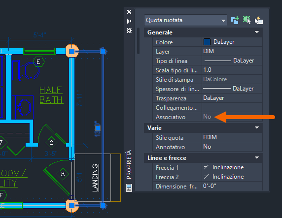

Quando il pulsante Controllo annotazioni è disattivato, non viene visualizzato alcun indicatore visivo se una quota è associativa o non associativa. È possibile utilizzare la tavolozza Proprietà o il comando LISTA per verificare lo stato di una quota.

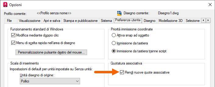

Per default, tutte le nuove quote sono associative. Questa operazione può essere modificata nella finestra di dialogo Opzioni.

Viene visualizzato un contrassegno giallo sulle quote che indica che quest'ultime non sono più associate ai cerchi. Eliminando il cerchio centrale si creano due quote dissociate.

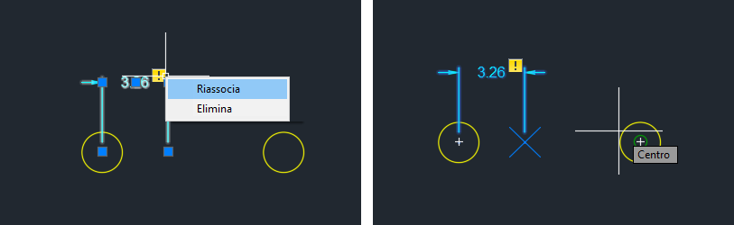

A causa di una modifica del progetto, ora sono presenti due quote dissociate. Per risolvere il problema, elimineremo la quota non più necessaria e riassocieremo l'altra quota ai cerchi rimanenti.

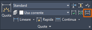

Esistono due modi per eseguire questa operazione: una dalla barra multifunzione e l'altra è fare clic sul contrassegno giallo sulla quota. Entrambi i metodi sono simili. Nell'esempio seguente, facciamo clic sul contrassegno giallo e utilizziamo il menu.
Notare che il contrassegno giallo non viene più visualizzato sulla quota. Ciò indica che la quota è ora associata ai centri dei due cerchi.
La quota visualizza la nuova distanza tra i cerchi.
