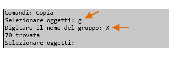

Con il comando RAGGRUPPA, è sufficiente selezionare gli oggetti che si desidera associare insieme (1, 2) e premere INVIO. Quindi, quando si seleziona qualsiasi oggetto nel gruppo (3), vengono selezionati tutti gli oggetti raggruppati. Viene visualizzato un grip al centro della casella di delimitazione del gruppo per fornire accesso a tutte le operazioni effettuate utilizzando i grip.
Per dissociare gli oggetti, utilizzare il comando SEPARA e selezionare uno degli oggetti nel gruppo. L'associazione del gruppo è dissolta.

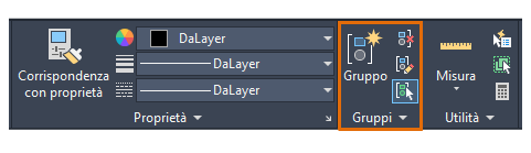

Per semplificare l'accesso ai controlli per i gruppi sulla barra multifunzione, individuare la scheda Inizio, gruppo Gruppi.
I comandi nel gruppo includono Raggruppa e Separa, più . . .
Gruppo. Trova
Gli oggetti ora appartengono ad un gruppo.
Con la selezione del gruppo attivata, anche la copia del gruppo è un gruppo separato.
Selezione gruppo On/Off Trova
gruppo Gruppi
Separa. Trova
