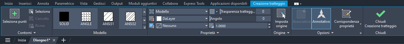

Prima di tutto, verrà rivista la procedura di base da eseguire per applicare un tratteggio ad un'area chiusa. Non sarà illustrata ogni opzione possibile, ma solo alcune delle nozioni di base. Per iniziare, verranno utilizzate solo queste tre forme semplici.

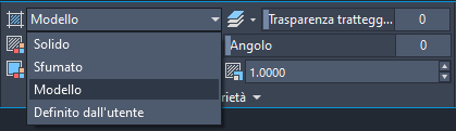

elenco Tipo di tratteggio, selezionare il tipo di tratteggio da utilizzare. Per questo esercizio, scegliamo Modello.

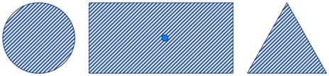

Selezionare il tratteggio creato. Notare che è presente un singolo grip di tratteggio. Per default, quando si applica un tratteggio a più aree il risultato è un singolo oggetto di tratteggio. In questo esempio, qualsiasi modifica apportata a questo singolo oggetto di tratteggio avrà effetto su tutti e tre gli oggetti.
Tuttavia, se si desidera che questi oggetti di tratteggio vengano separati, è possibile modificare le proprietà di ciascun tratteggio separatamente. Si potrebbe desiderare una scala o un angolo differente. Non è necessario creare tre tratteggi separati per questa operazione.
Il risultato è che ogni area di tratteggio è ora il proprio oggetto di tratteggio e può essere modificato separatamente.

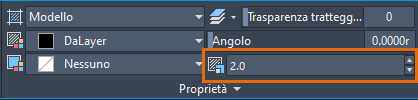

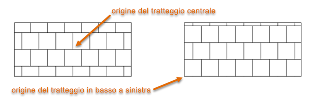

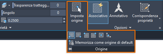

Durante l'applicazione o la modifica di un tratteggio, è possibile assegnare proprietà, come angolo, scala, origine e così via.

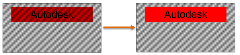

Si è mai aggiunto il tratteggio ad un disegno e il tratteggio compare sopra o si sovrappone ad altri oggetti? È possibile utilizzare l'ordine di visualizzazione per spostare il tratteggio in avanti o indietro nel disegno.

| HPORIGIN | Imposta il punto di origine del tratteggio per i nuovi modelli di tratteggio rispetto al sistema di coordinate utente corrente nel disegno corrente. | 0.00 | Disegno |
| HPORIGINMODE | Controlla il metodo di determinazione del punto di origine del tratteggio di default. | 0 = Utilizza HPORIGIN. Altri valori corrispondono ai punti sulle estensioni rettangolari dei contorni di tratteggio. | Registro |
