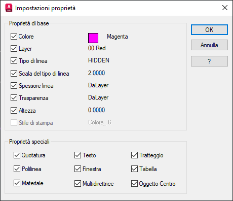

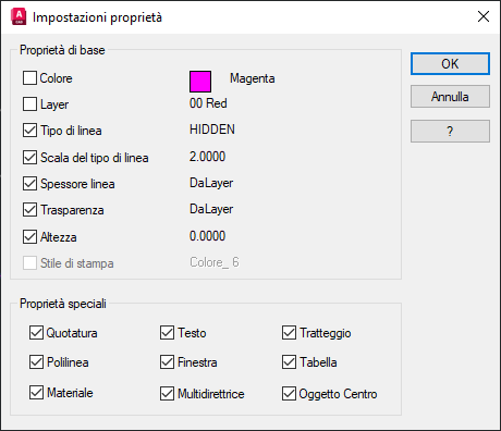

Ricordate l'opzione relativa alle impostazioni menzionata in precedenza in questo articolo? In questo esempio, copierò le proprietà da una linea in un'ampia gamma di altri oggetti e utilizzerò l'opzione delle impostazioni per limitare le proprietà copiate.
Alcune cose da notare sulle impostazioni delle proprietà:
Notare che il layer e il colore non sono stati copiati negli oggetti di destinazione.

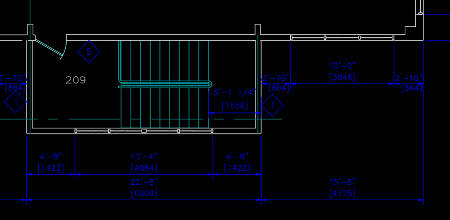

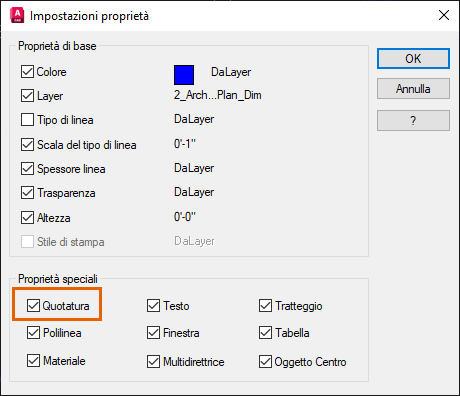

Talvolta può essere necessario copiare le proprietà da un oggetto di un disegno in oggetti di un altro disegno. In questo esempio, copierò le proprietà da un oggetto quota in un oggetto quota in un altro disegno. In questo esempio, dovremo eseguire alcune operazioni di impostazione e osserveremo le impostazioni di Proprietà speciali di CORRISPROP.
Per ulteriori informazioni sui modelli, vedere Hai provato: Uso dei modelli.
Ora è possibile vedere come CORRISPROP può essere utilizzato nei disegni.
Le proprietà speciali applicano proprietà specifiche del tipo di oggetto di origine. Per gli oggetti quota includono lo stile di quota e altro ancora.
Il cursore ha ancora l’aspetto di un pennello per la vernice.

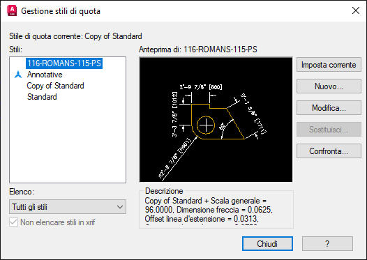

La quota viene aggiornata come previsto. Ma ancora meglio, se lo stile di quota non esiste, viene creato nel disegno. Verificare questa impostazione utilizzando il comando DIMSTILE. Trova
Quando si utilizza CORRISPROP tra i disegni, eventuali stili o definizioni necessari vengono creati nel disegno. Questi elementi possono includere:

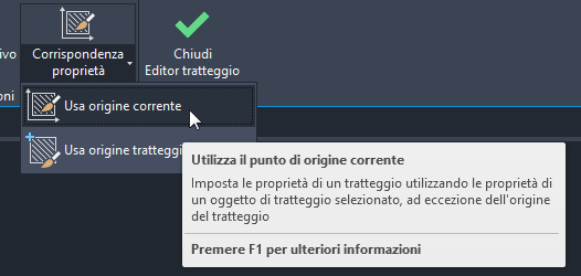

Quando si utilizza CORRISPROP per copiare le proprietà da un oggetto di tratteggio ad un altro, vengono copiate anche le coordinate dell’origine del tratteggio. Per evitare la copia dell'origine, effettuare le seguenti operazioni:
Viene visualizzata la barra multifunzione contestuale Editor tratteggio.
Questo viene considerato l'oggetto di origine. Le proprietà vengono copiate nel tratteggio in corso di modifica.
