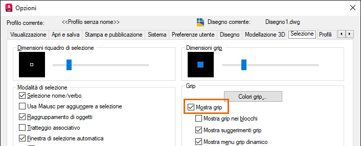

Per prima cosa, assicuriamoci che i grip siano stati attivati.

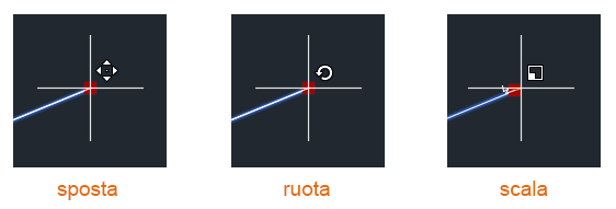

Le modalità grip sono le opzioni di modifica che è possibile utilizzare quando si selezionano i grip. La modalità grip di default è STIRA. Dopo aver selezionato il grip di un oggetto, ogni volta che si preme BARRA SPAZIATRICE o INVIO, diventa attiva la modalità successiva. L'ordine delle modalità grip è:
Proviamo a passare da una modalità grip all'altra. Per questi esempi, utilizzeremo BARRA SPAZIATRICE per modificare la modalità grip, ma funziona anche INVIO.

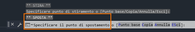

Notare che ora nella riga di comando viene visualizzata la modalità Sposta.
Ancora una volta, fino a quando non si specifica un punto di destinazione, l'azione è temporanea. È possibile premere ESC in qualsiasi momento per uscire dall'azione.
La riga di comando indica la modalità corrente. È possibile spostare il cursore per confermare la modalità. Infine, tornare alla modalità Stira.

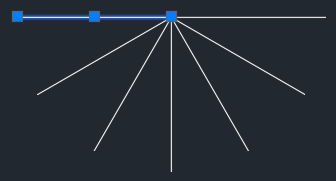

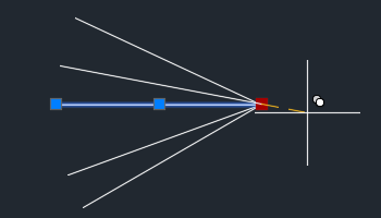

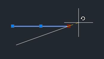

Quando si utilizzano i grip, è possibile rimanere in modalità grip ed eseguire più copie di un oggetto. Utilizziamo la rotazione come esempio.
Notare che la linea viene ruotata e copiata dalla linea originale, non dalla copia precedente.

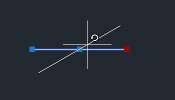

Ora possiamo fare un passo avanti. Supponiamo di avere un oggetto da copiare più volte e di volere che l'angolo di rotazione sia lo stesso tra ogni oggetto successivo.
Questo diventa l'angolo per lo snap di rotazione per ogni copia.
Il cursore esegue lo snap ad angoli di 30 gradi mentre lo si trascina.

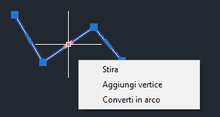

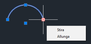

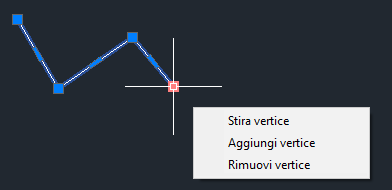

Invece di selezionare un grip come nell'esercizio precedente, posizionare il cursore su un grip. Viene visualizzato un menu con le azioni associate al grip. A seconda dell'oggetto selezionato e del grip, le opzioni di menu variano. Non tutti i grip dispongono dei relativi menu. I grip con menu sono denominati grip multifunzione.
