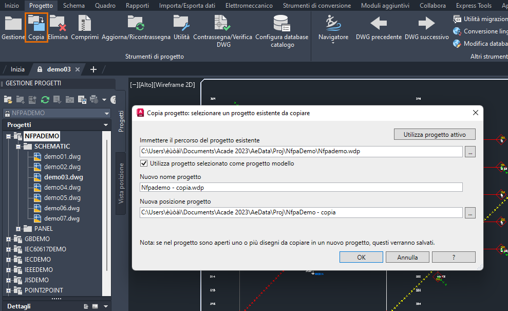

Fare clic su scheda Progettogruppo Strumenti di progettoCopia. Trova
Nella finestra di dialogo Copia progetto: selezionare un progetto esistente da copiare, effettuare una delle seguenti operazioni:
Fare clic su Utilizza progetto attivo.
Individuare la posizione del progetto da copiare.
Selezionare Utilizza progetto selezionato come progetto modello
Immettere un nuovo nome di progetto.
Specificare una nuova posizione per il progetto.
Fare clic su OK.
Il progetto viene copiato, inclusi i relativi file di supporto. Il progetto copiato diventa quello attivo.
Se è già selezionato, deselezionare Utilizza progetto selezionato come progetto modello.
Fare clic su OK.
Nella finestra di dialogo Seleziona i disegni da elaborare, specificare uno o più disegni da copiare nel nuovo progetto.
Fare clic su Elabora.
Fare clic su OK.
Nella finestra di dialogo Copia progetto: immissione del percorso base per i disegni del progetto, specificare i file correlati al progetto da copiare.
Fare clic su OK.
Nella finestra di dialogo Copia progetto: modifica nomi di file dei nuovi disegni, immettere i nomi di file dei nuovi disegni, se necessario.
