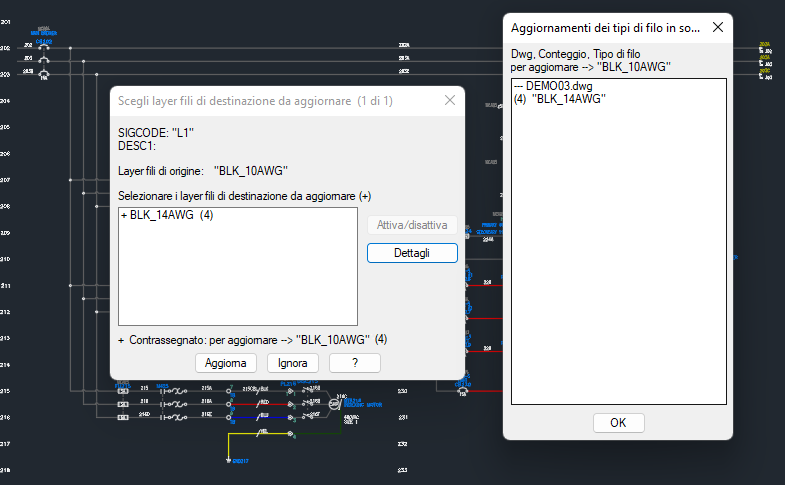

Ora è possibile sincronizzare nei disegni il tipo di filo per tutti i fili di destinazione della rete con lo stesso codice segnale quando il tipo di filo connesso alle frecce di partenza viene aggiornato.
Nelle release precedenti, quando si aggiornava il tipo di filo connesso alle frecce di partenza, il tipo di filo di destinazione non veniva aggiornato. Nel Set di strumenti di AutoCAD Electrical 2024, quando il tipo di filo viene aggiornato in corrispondenza della freccia di partenza, tutti i fili della rete vengono aggiornati allo stesso tipo di filo dell'origine. Se il disegno di destinazione non contiene il nuovo tipo di filo, vengono creati nuovi layer di fili con le relative proprietà.
Nota: La sincronizzazione del tipo di filo funziona solo se l'aggiornamento iniziale del tipo di filo viene eseguito dalla freccia di partenza. L'aggiornamento del tipo di filo connesso alla freccia di arrivo non sincronizza il tipo di filo per le frecce di partenza.
