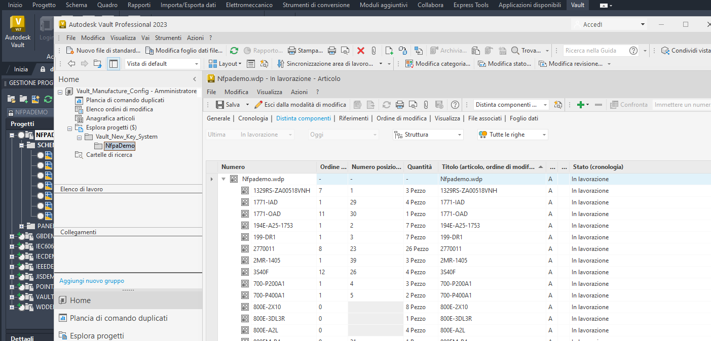

Sistema di chiavi CAT-MFG-ASSYCODE
Nelle release precedenti, solo il codice catalogo veniva utilizzato come chiave per generare la distinta componenti di Electrical in Vault. L'utilizzo del codice catalogo come chiave causava alcuni problemi quando erano presenti due simboli con lo stesso codice catalogo ma con produttori diversi o con gli stessi codice catalogo e produttore, ma con macrocodici diversi.
In questa release, in AutoCAD Electrical è presente il sistema di chiavi CAT-MFG-ASSYCODE (Catalogo + Produttore + Macrocodice) per la distinta componenti di Electrical in Vault. Il sistema di chiavi CAT-MFG-ASSYCODE risolve i problemi relativi a due simboli con la stessa chiave.
