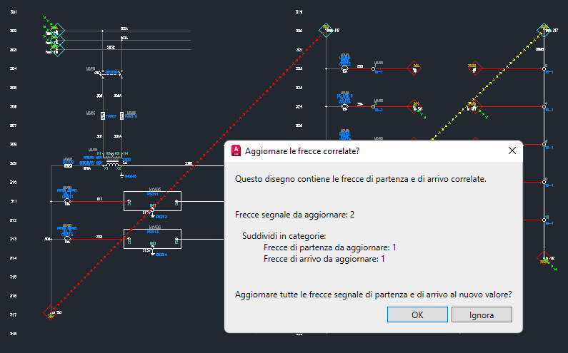

Con il codice segnale ora è possibile sincronizzare tutte le frecce di partenza e di arrivo che utilizzano lo stesso codice segnale.
Nelle release precedenti, quando si aggiornava il codice segnale in una delle frecce di partenza, il collegamento tra la freccia di partenza e altre frecce di partenza o di arrivo si interrompeva.
