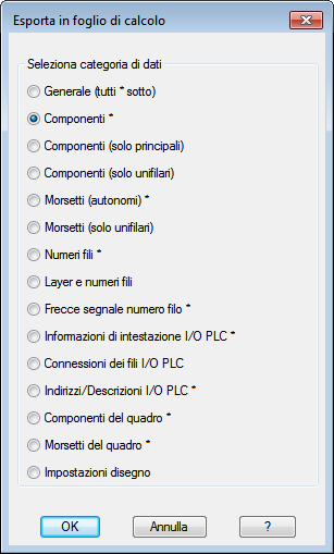

  1. Fare clic su scheda Importa/Esportagruppo EsportaIn foglio di calcolo. Trova
  2. Selezionare la categoria di dati da esportare.
    Se si seleziona Generale, vengono estratte le informazioni relative alle categorie contrassegnate con un asterisco (*). Ogni categoria viene salvata in un foglio separato in formato foglio di calcolo o in una tabella separata in formato database. I formati delimitati da tabulazione o da virgola non sono disponibili quando si utilizzano più categorie.
    Nota: Gli attributi personalizzati aggiunti all'elenco Attributi utente vengono aggiunti automaticamente durante l'esportazione. Aggiungere i nomi degli attributi definiti dall'utente ai fogli di lavoro wd_xls_all_template.xlt per includere questi campi con l'opzione di esportazione generale utilizzando l'output Excel. La posizione di default per il modello di foglio di calcolo è C:\Programmi\Autodesk\AutoCAD {versione}\Acade\Support\{codice lingua}.
  3. Fare clic su OK.
    Nota: Le opzioni nella finestra di dialogo di esportazione dati variano in base alla categoria selezionata.

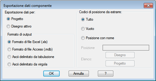

  4. Specificare di esportare i dati del disegno corrente o dell'intero progetto.
  5. Specificare il formato di output.
  6. Selezionare i codici di posizione da estrarre (se applicabile).
    • Tutti. Estrae tutti i componenti, indipendentemente dal valore di posizione.
    • Vuoti. Estrae solo i componenti che non hanno un valore di posizione.
    • Con nome. Estrae solo i componenti che hanno un valore di posizione corrispondente al valore immesso nella casella. Sono supportati i caratteri jolly.
  7. Fare clic su OK.

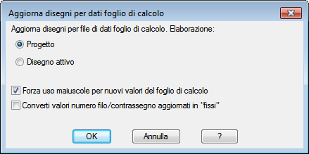

  12. Fare clic su scheda Importa/Esportagruppo ImportaDa foglio di calcolo. Trova
  13. Selezionare il foglio di calcolo e fare clic su Apri.
  14. Specificare di importare i dati del foglio di lavoro per il disegno corrente o il progetto.
  15. Selezionare qualsiasi altra opzione di importazione, quindi fare clic su OK.
    Nota: Una modifica del nome blocco esegue uno scambio di blocchi durante l'importazione.
