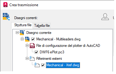

Nella finestra di dialogo Crea trasmissione, fare clic sulla scheda Struttura file.
Questa vista mostra la relazione tra i file di riferimento e il file di disegno corrente.

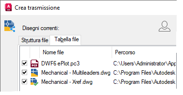

Fare clic sulla scheda Tabella file.
Questa vista mostra un elenco completo di tutti i file da includere nel pacchetto di trasmissione.
Nella scheda Tabella file, deselezionare la casella di controllo accanto alla voce DWF6 ePlot.pc3 per escludere il file dal pacchetto di trasmissione.
DWF6 ePlot.pc3 fa parte dell'installazione standard di AutoCAD, pertanto non è necessario condividerlo con altri utenti.

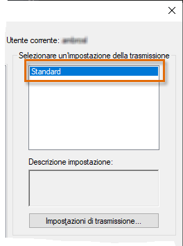

Nella sezione Selezionare un'impostazione di trasmissione, selezionare Standard.
Un'impostazione di trasmissione definisce le impostazioni che verranno utilizzate per definire il pacchetto di trasmissione e la modalità di aggiornamento del disegno e dei file associati.

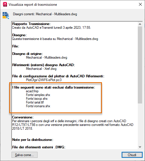

Nell'angolo inferiore sinistro della finestra di dialogo, fare clic su Visualizza rapporto.
Nella finestra di dialogo Visualizza report di trasmissione, esaminare il rapporto, quindi fare clic su Chiudi.
Questo rapporto fornisce informazioni sui file da includere nel pacchetto di trasmissione insieme a quelli identificati ma attualmente esclusi. I file che potrebbero essere identificati ed esclusi per default sono font o file di riferimento scaricati.

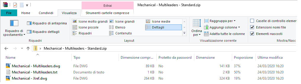

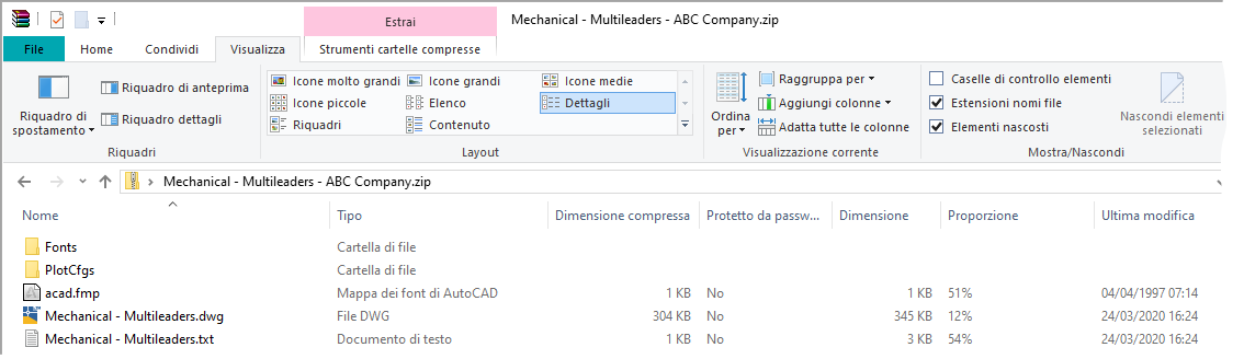

Nella finestra di dialogo di navigazione Specifica file zip, individuare la cartella Documenti o un'altra posizione in cui salvare il file ZIP. Immettere un nome per il file ZIP e fare clic su Salva.
In Esplora file, individuare il file ZIP e farvi doppio clic.
Il contenuto del file ZIP viene visualizzato nella finestra ed è possibile vedere come tali file sono strutturati.
Nota: Il file TXT nel file ZIP è una copia del rapporto mostrato nella finestra di dialogo Crea trasmissione.

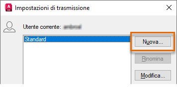

Nella finestra di dialogo Crea trasmissione, nella sezione Selezionare un'impostazione di trasmissione, fare clic su Impostazioni di trasmissione.
Nella finestra di dialogo Impostazioni di trasmissione, selezionare l'impostazione di trasmissione Standard e fare clic su Nuovo.
Se si desidera modificare un'impostazione di trasmissione esistente, selezionare l'impostazione di trasmissione dall'elenco e fare clic su Modifica.

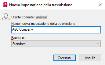

Nella finestra di dialogo Nuova impostazione di trasmissione, casella di testo Nome nuova impostazione di trasmissione, sostituire il nome di default con ABC Company. Fare clic su Continua.

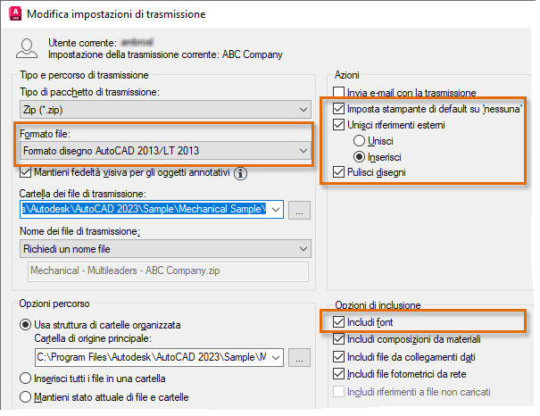

Nella finestra di dialogo Modifica impostazioni di trasmissione, apportare le seguenti modifiche:
In Tipo e percorso di trasmissione, fare clic sull'elenco a discesa Formato file e scegliere Formato disegno AutoCAD 2013/LT 2013.
Nota: Il salvataggio di disegni in un formato precedente potrebbe causare la perdita di formattazione e di oggetti non supportati in una release precedente.
Nella sezione Azioni, selezionare:
Imposta stampante di default su 'Nessuna'
Unisci riferimenti esterni e scegliere Inserisci.
Elimina disegni

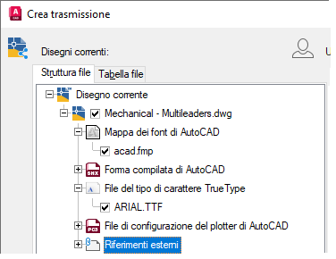

Nella sezione Opzioni di inclusione, selezionare Includi font.
Fare clic su OK per salvare le modifiche.
Fare clic su Chiudi per tornare alla finestra di dialogo Crea trasmissione.
Notare le modifiche apportate alla struttura File. I file correlati ai font utilizzati nel disegno fanno ora parte del pacchetto di trasmissione.

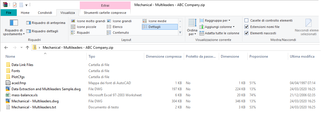

Fare clic su OK per creare il pacchetto di trasmissione.
Specificare un nome e un percorso per il pacchetto di trasmissione, quindi aprire il file ZIP ed esaminare i file.

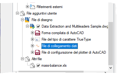

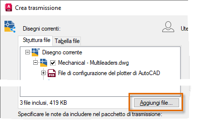

Sotto le schede Struttura file e Tabella file, fare clic su Aggiungi file.
Nella finestra di dialogo di navigazione Aggiungi file alla trasmissione, individuare C:\Programmi\Autodesk\AutoCAD <release>\Sample\Mechanical Sample.
Tenere premuto il tasto CTRL e selezionare i file Data Extraction and Multileaders Sample.dwg e mass-balance.xls. Fare clic su Apri.
Vengono aggiunti i file selezionati e quelli a cui fanno riferimento.

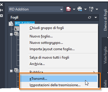

Se il disegno corrente fa parte di un gruppo di fogli, nel pacchetto di trasmissione vengono inclusi anche i dati del gruppo di fogli (DST) e i relativi file di supporto. Quando si crea un pacchetto di trasmissione dei file in un gruppo di fogli, è consigliabile utilizzare la funzione eTransmit in Gestione gruppo di fogli anziché il comando ETRANSMIT. Fare clic con il pulsante destro del mouse sul nodo del gruppo di fogli in Gestione gruppo di fogli e scegliere eTransmit per creare un pacchetto di tutti i file di disegno e di supporto nel gruppo di fogli. Un gruppo di fogli può contenere anche impostazioni di trasmissione, in modo da semplificare la condivisione delle impostazioni di trasmissione con altri utenti che lavorano su un progetto.
Nota: Gestione gruppo di fogli contiene l'opzione Archivio simile alla funzionalità eTransmit, ma offre meno opzioni correlate alla correzione dei disegni, poiché lo scopo è quello di eseguire il backup di tutti i file.
