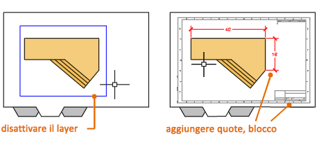

Una finestra di layout è un oggetto creato in una scheda Layout per visualizzare una vista in scala dello spazio modello. È paragonabile al monitor di una TV a circuito chiuso che visualizza una parte dello spazio modello. È possibile selezionare una finestra di layout così come qualsiasi altro oggetto. Se selezionata, vengono visualizzati diversi grip che consentono di regolare le dimensioni della finestra, spostare la finestra e specificare la scala della vista in essa contenuta.
Nelle finestre di layout è possibile utilizzare diversi comandi di modifica quali Sposta, Cancella e Copia. Quando si seleziona una finestra di layout, è possibile utilizzare la tavolozza Proprietà per fornire un elenco completo di opzioni e impostazioni.
Quando si lavora in una scheda di layout, è possibile alternare lo spazio carta e lo spazio modello senza tornare alla scheda Modello. Questa procedura è descritta di seguito. Come mostrato nell'illustrazione, è necessario spostare il cursore e fare doppio clic all'interno di una finestra di layout per accedere allo spazio modello o fare doppio clic all'esterno della finestra di layout per tornare allo spazio carta. Quando si lavora nello spazio modello, il bordo della finestra di layout diventa più spesso.
