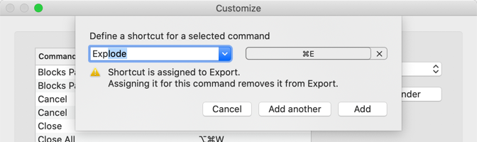

Creazione di un tasto di scelta rapida
  1. Fare clic su per aggiungere un tasto di scelta rapida.
    Viene visualizzato il Visor.
  2. Iniziare a digitare il nome del comando a cui si desidera assegnare il tasto di scelta rapida. Selezionare il comando dall'elenco a discesa.
  3. Fare clic su Registra scelta rapida.
  4. Premere i tasti che si desidera assegnare al comando.
    Nota: Se i tasti di scelta rapida sono già assegnati ad un altro comando, viene visualizzato un avviso che indica quale comando utilizza tali tasti.
  5. Selezionare una delle voci seguenti:
    • Aggiungi. Consente di aggiungere il tasto di scelta rapida e uscire dal Visor.
    • Aggiungi un altro. Consente di aggiungere il tasto di scelta rapida e lasciare aperto il Visor.
    • Annulla. Consente di non aggiungere il tasto di scelta rapida e uscire dal Visor.
  6. Fare clic su Applica per applicare le modifiche e continuare ad apportare modifiche oppure fare clic su OK per applicare le modifiche e chiudere la finestra di dialogo.
Nota: Fare clic su Ripristina default per rimuovere tutti i tasti di scelta rapida personalizzati.

Modifica di un tasto di scelta rapida
  1. Selezionare l'assegnazione di tasti di scelta rapida da modificare.
  2. Fare clic con il pulsante destro del mouse e selezionare Modifica.
  3. Fare clic sulla "x" accanto al tasto di scelta rapida corrente assegnato.
  4. Seguire la procedura descritta in precedenza per aggiungere un tasto di scelta rapida.
