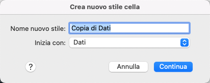

Finestra di dialogo Crea nuovo stile cella
Specifica un nome da assegnare al nuovo stile di cella e lo stile di cella esistente sul quale dovrà basarsi.
Metodi di accesso
STILETABELLA (comando)
Insiemi di strumenti: scheda Disegno > pannello Tabella > Stile tabella.
Menu: Formato > Stile tabella.
Nella finestra di dialogo Gestione stili tabella, selezionare Nuovo o Modifica , quindi fare clic su Crea un nuovo stile di cella.
Elenco di opzioni
Vengono visualizzate le opzioni seguenti.
Nuovo nome di stile
Assegna un nome al nuovo stile di cella.
Inizia con
Specifica uno stile di cella esistente le cui impostazioni diverranno quelle di default per il nuovo stile di cella.
Continua
Visualizza la finestra di dialogo Nuovo o Modifica stile tabella, che consente di definire il nuovo stile di cella.
