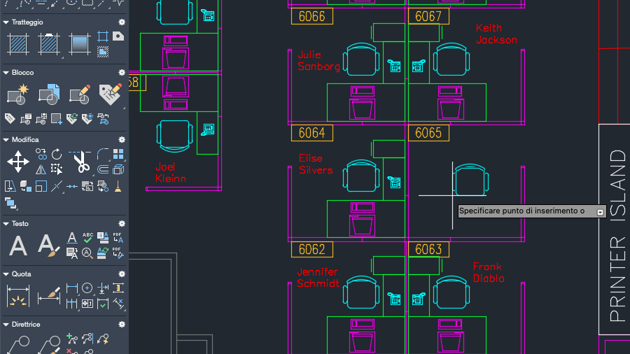

La nuova funzionalità Blocchi intelligenti offre suggerimenti per il posizionamento in base al punto in cui il blocco è stato posizionato in precedenza nel disegno.
Posizionamento blocco
Il motore di posizionamento del blocco apprende come le istanze di blocco esistenti vengono posizionate nel disegno per dedurre il posizionamento successivo dello stesso blocco. Quando si inserisce un blocco dalla tavolozza Blocchi nel disegno, il motore fornisce suggerimenti per il posizionamento vicino ad una geometria simile in cui è stato posizionato il blocco in precedenza.
Ad esempio, se è già stato posizionato un blocco di sedie vicino all'angolo di un muro, quando si inserisce un'altra istanza dello stesso blocco di sedie, AutoCAD posiziona automaticamente la sedia mentre la si sposta in prossimità di un angolo simile. Quando si sposta il blocco, i muri vengono evidenziati e la posizione, la rotazione e la scala del blocco di sedie vengono regolate in modo che corrispondano all'altra istanza del blocco. È possibile fare clic per accettare il suggerimento, premere Cmd per passare ad altri suggerimenti o spostare il cursore per ignorare il suggerimento corrente. Per disattivare temporaneamente i suggerimenti durante il posizionamento di un blocco, tenere premuto MAIUSC+W o MAIUSC+[ durante l'inserimento o lo spostamento del blocco.
