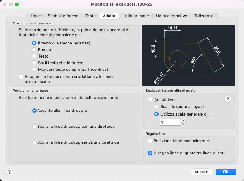

Adatta (scheda della finestra di dialogo Gestione stili di quota)
Consente di controllare la posizione del testo di quota, delle punte di freccia, delle linee direttrici e della linea di quota.
DIMSTILE (comando)
Insieme di strumenti: scheda Disegno > pannello Quota > Stile di quota : > Modifica.
Elenco di opzioni
Vengono visualizzate le opzioni seguenti.
Opzioni di adattamento
Controlla il posizionamento del testo e le punte di freccia in base allo spazio disponibile tra le linee di estensione.
Se lo spazio disponibile è sufficiente, il testo e le punte di freccia vengono inseriti tra le linee di estensione. In caso contrario, per il posizionamento vengono utilizzate le opzioni specificate in questa area. (variabili di sistema DIMATFIT, DIMTIX e DIMSOXD)
Il testo o le frecce (adattati)
Sposta il testo o le frecce all'esterno delle linee di estensione, adattandoli (variabile di sistema DIMATFIT).
  • Se lo spazio disponibile è sufficiente per il testo e per le punte di freccia, posiziona entrambi tra le linee di estensione. Altrimenti, il testo e le punte di freccia vengono spostati nella posizione più idonea.
  • Se lo spazio disponibile è sufficiente solo per il testo, posiziona il testo tra le linee di estensione e le punte di freccia all'esterno delle linee di estensione.
  • Se lo spazio disponibile è sufficiente solo per le punte di freccia, posiziona le punte di freccia tra le linee di estensione e il testo all'esterno delle linee di estensione.
  • Se lo spazio disponibile non è sufficiente né per il testo né per le punte di freccia, posiziona entrambi all'esterno delle linee di estensione.
Frecce
Sposta prima le punte di freccia al di fuori delle linee di estensione, quindi il testo (variabile di sistema DIMATFIT).
  • Se lo spazio disponibile non è sufficiente per le punte di freccia, posiziona sia il testo che le punte di freccia all'esterno delle linee di estensione.
Testo
Sposta prima il testo al di fuori delle linee di estensione, quindi le punte delle frecce (variabile di sistema DIMATFIT).
  • Se lo spazio disponibile è sufficiente solo il testo, posiziona il testo tra le linee di estensione e le punte di freccia all'esterno delle linee di estensione.
  • Se lo spazio disponibile non è sufficiente per il testo, posiziona sia il testo che le punte di freccia tra le linee di estensione.
Sia il testo che le frecce
Se lo spazio disponibile è insufficiente sia per il testo che per le punte di freccia, sposta entrambi all'esterno delle linee di estensione (variabile di sistema DIMATFIT).
Mantieni testo sempre tra linee di est.
Posiziona il testo sempre tra le linee di estensione. (Variabile di sistema DIMTIX)
Sopprimi le frecce se non si adattano alle linee di estensione
Sopprime le punte di freccia se non è disponibile spazio sufficiente all'interno delle linee di estensione (Variabile di sistema DIMSOXD)
Posizionamento del testo
Imposta la nuova posizione del testo di quota quando viene spostato dalla posizione di default, ovvero dalla posizione definita dallo stile di quota. (Variabile di sistema DIMTMOVE)
Accanto alla linea di quota
Se selezionata, sposta la linea di quota allo spostamento del testo della quota. (Variabile di sistema DIMTMOVE)
Sopra la linea di quota, con una direttrice
Se selezionata, allo spostamento del testo le linee di quota non vengono spostate. Se si allontana il testo dalla linea di quota, viene creata una direttrice per collegare il testo alla linea di quota. La direttrice viene omessa quando il testo è troppo vicino alla linea di quota. (Variabile di sistema DIMTMOVE)
Sopra la linea di quota, senza una direttrice
Se selezionata, allo spostamento del testo le linee di quota non vengono spostate. Il testo spostato dalla linea di quota non viene collegato alla linea con una direttrice. (Variabile di sistema DIMTMOVE)
Scala per le caratteristiche di quota
Imposta la scala di quota generale o la scala dello spazio carta.
Annotativo
Consente di specificare che la quota è di tipo annotativo. Per ulteriori informazioni sugli oggetti annotativi, fare clic sull'icona delle informazioni.
Scala le quote al layout
Determina il fattore di scala in base al rapporto di scala tra la finestra dello spazio modello corrente e lo spazio carta. (Variabile di sistema DIMSCALE)
Quando si lavora nello spazio carta, ma non in una finestra dello spazio modello o quando TILEMODE è impostato su 1, viene utilizzato il fattore di scala di default 1.0 per la variabile di sistema DIMSCALE.
Utilizza scala generale di
Imposta una scala per tutte le impostazioni dello stile di quota che specificano dimensioni, distanze o spaziature, incluse le dimensioni del testo e delle punte di freccia. La scala non modifica i valori delle misure di quota. (Variabile di sistema DIMSCALE)
Regolazione
Fornisce opzioni aggiuntive per il posizionamento del testo di quota.
Posiziona testo manualmente
Ignora qualsiasi impostazione per la giustificazione orizzontale e inserisce il testo nella posizione specificata nel messaggio di richiesta Posizione della linea di quota. (Variabile di sistema DIMUPT)
Disegna linee di quota tra linee di est
Disegna le linee di quota tra i punti misurati anche quando le punte di freccia vengono posizionate all'esterno di tali punti. (Variabile di sistema DIMTOFL)
Anteprima
Visualizza immagini delle quote campione che mostrano gli effetti delle modifiche apportate alle impostazioni degli stili di quota.
