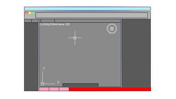

Informazioni sulla barra di stato
Sulla barra di stato vengono visualizzati la posizione del cursore, gli strumenti di disegno e gli strumenti che interessano l'ambiente di disegno.
La barra di stato consente di accedere rapidamente ad alcuni degli strumenti di disegno utilizzati più di frequente. È possibile attivare o disattivare alcune impostazioni quali la griglia, lo snap, il puntamento polare e lo snap ad oggetto. È inoltre possibile accedere ad altre impostazioni per alcuni di questi strumenti facendo clic sulle frecce degli elenchi a discesa corrispondenti.
Uno dei controlli più importanti sulla barra di stato, evidenziati nell'illustrazione, modifica l'area di disegno tra lo spazio modello e i layout dello spazio carta.
Fare clic su all'estremità destra della barra di stato per nascondere o visualizzare le icone sulla barra di stato.
Cmd-6 attiva e disattiva la barra di stato.
