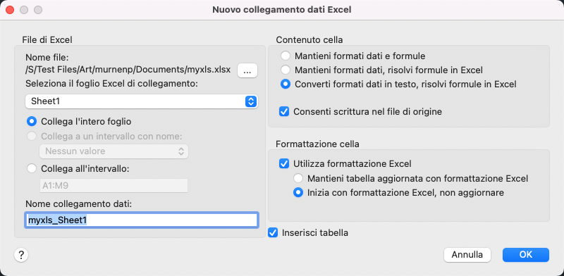

Finestra di dialogo Nuovo collegamento dati Excel
Collega i dati da un foglio di calcolo creato in Microsoft Excel ad una tabella inclusa nel disegno.

File di Excel
Consente di specificare il file e il percorso dal quale creare un collegamento dati.
Nome file
Visualizza il nome file XLS o XLSX di Microsoft collegato al disegno.
Fare clic su [...] per selezionare un altro file di Microsoft Excel nel Mac.
Selezionare il foglio Excel di collegamento
Visualizza i nomi di tutti i fogli inclusi nel file XLS o XLSX specificato. È possibile fare clic sul menu a discesa per selezionare il foglio desiderato.
Collega l'intero foglio
Collega l'intero foglio alla tabella.
Collega a un intervallo con nome
Collega un intervallo di celle con nome già contenuto nel file Excel ad una tabella del disegno.
Se si fa clic sulla freccia vengono visualizzati gli intervalli con nome disponibili nel foglio di calcolo collegato.
Collega all'intervallo
Specifica un intervallo di celle nel file Excel da collegare ad una tabella del disegno.
Nella casella di testo, digitare l'intervallo di celle da collegare al disegno. Gli intervalli validi includono:
  • Regioni rettangolari, ad esempio A1:D10
  • Colonne intere, ad esempio A:A
  • Gruppi di colonne, ad esempio A:D
Contenuto cella
Le opzioni di questa casella determinano la modalità di importazione dei dati nel disegno dall'origine esterna.
Mantieni formati dati e formule
Importa i dati con le formule e i formati di dati supportati collegati.
Mantieni formati dati, risolvi formule in Excel
Importa i formati dei dati. I dati vengono calcolati in base alle formule di Excel.
Converti formati dati in testo, risolvi formule in Excel
Importa i dati di Microsoft Excel come testo con i dati calcolati dalle formule di Excel (formati di dati supportati non collegati).
Consenti scrittura nel file di origine
Specifica che è possibile utilizzare il comando AGGIORNCOLLDATI per caricare le eventuali modifiche apportate ai dati collegati nel disegno nel foglio di calcolo esterno originale.
Formattazione cella
Utilizza formattazione Excel
Fa sì che la formattazione specificata nel file XLS o XLSX originale sia importata nel disegno. Se non si seleziona questa opzione, viene applicato lo stile di tabella nel disegno.
Mantieni tabella aggiornata con formattazione Excel
Se questa opzione è selezionata, viene aggiornata l'intera formattazione modificata quando si utilizza il comando AGGIORNCOLLDATI.
Inizia con formattazione Excel, non aggiornare
Importa la formattazione specificata nel file XLS o XLSX originale nel disegno, ma le eventuali modifiche apportate a tale formattazione non verranno incluse quando si utilizza il comando AGGIORNCOLLDATI.
Inserimento di una tabella
La selezione della casella di controllo Inserisci tabella consente di inserire la tabella nel disegno subito dopo aver fatto clic sul pulsante OK.
