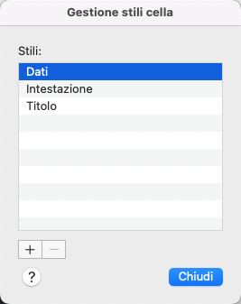

Finestra di dialogo Gestione stili cella
Visualizza tutti gli stili di cella dello stile di tabella corrente e consente di creare o eliminare uno stile di cella.

Stili
Elenca tutti gli stili di cella contenuti nello stile di tabella corrente. Gli stili di cella Titolo, Intestazione e Dati sono sempre disponibili in qualsiasi stile di tabella.
Nuovo
Visualizza la finestra di dialogo Crea nuovo stile cella. In questa finestra è possibile creare un nuovo stile di cella da inserire nello stile di tabella corrente.
Elimina
Consente di eliminare lo stile di cella selezionato.
Rinomina
Fare clic con il pulsante destro del mouse sul nome di uno stile di cella per assegnare un nuovo nome allo stile di cella selezionato. Non è possibile rinominare gli stili di cella Titolo, Intestazione e Dati.
