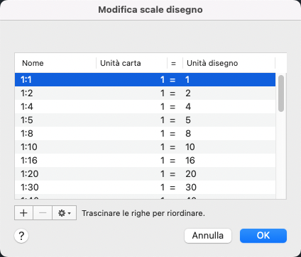

Finestra di dialogo Modifica scale disegno
Controlla l'elenco delle scale disponibili per le finestre di layout, i layout di pagina e la stampa.
MODIFELENCOSCALE (comando)
Menu: Formato > Elenco scale.
Elenco di opzioni
Vengono visualizzate le opzioni seguenti.
Elenco scale
Visualizza l'elenco delle scale definite nonché le scale temporanee importate quando sono collegati xrif. Ai nomi di scala duplicati, ma con valore differente, viene aggiunto un numero.
Aggiungi
Crea una nuova scala nell'elenco delle scale.
Premere il tasto TAB per spostarsi tra i campi della scala in fase di modifica.
Elimina
Rimuove la scala selezionata dall'elenco scale.
Nota: Non è possibile eliminare una scala cui fa riferimento un oggetto annotativo.
Opzioni
Gestisce gli elementi nell'elenco delle scale.
Modifica
Modifica la scala selezionata direttamente nell'elenco delle scale.
Nota: Non è possibile modificare le scale temporanee.
Ripristina
Elimina tutte le scale personalizzate e quelle non utilizzate e ripristina l'elenco di scale di default.
