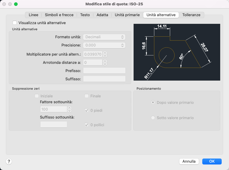

Unità alternative (scheda della finestra di dialogo Gestione stili di quota)
Specifica la visualizzazione delle unità alternative in misurazioni della quota e ne imposta il formato e la precisione.
DIMSTILE (comando)
Insieme di strumenti: scheda Disegno > gruppo Quota > Stile di quota : > Modifica.
Elenco di opzioni
Vengono visualizzate le opzioni seguenti.
Visualizza unità alternative
Aggiunge unità di misura alternative al testo di quota. Imposta la variabile di sistema DIMALT su 1.
Unità alternative
Visualizza e imposta il formato corrente delle unità per tutti i tipi di quota, ad eccezione di quelle angolari.
Formato unità
Imposta il formato unità per unità alternative. (Variabile di sistema DIMALTU)
Le dimensioni relative dei numeri presenti nelle frazioni impilate si basano sulla variabile di sistema DIMTFAC, la quale viene utilizzata anche per i valori di tolleranza.
Precisione
Imposta il numero di cifre a destra del punto decimale per le unità alternative. (Variabile di sistema DIMALTD)
Moltiplicatore per unità alt.
Specifica un moltiplicatore utilizzato come fattore di conversione tra le unità primarie e le unità alternative. Ad esempio, per convertire pollici in millimetri, immettere 25.4. Questo fattore non influisce sulle quote angolari e non viene applicato al valore dell'arrotondamento né al valore della tolleranza maggiore o minore. (Variabile di sistema DIMALTF)
Arrotonda distanze a
Imposta le regole di arrotondamento delle unità di misura alternative per tutti i tipi di quota, ad eccezione di quelle angolari. Se si immette un valore pari a 0.25, tutte le misure alternative vengono arrotondate al valore unitario più vicino all'unità 0.25. Se si immette un valore pari a 1.0, tutte le misure di quota vengono arrotondate al numero intero più vicino. Il numero di cifre dopo il punto decimale dipende dall'impostazione Precisione. (Variabile di sistema DIMALTRND)
Prefisso
Include un prefisso nel testo di quota alternativo. È possibile immettere un testo oppure utilizzare i codici di controllo per visualizzare simboli speciali. Ad esempio, immettendo il codice di controllo %%c viene visualizzato il simbolo del diametro. (Variabile di sistema DIMAPOST)
Per ulteriori informazioni, vedere Codici di controllo e caratteri speciali.
Suffisso
Include un suffisso nel testo di quota alternativo. È possibile immettere un testo oppure utilizzare i codici di controllo per visualizzare simboli speciali. Immettendo ad esempio il testo cm, il testo di quota viene mostrato come nella figura seguente. Quando si immette un suffisso, eventuali suffissi di default vengono ignorati. (Variabile di sistema DIMAPOST)
Soppressione zeri
Controlla la soppressione degli zeri iniziali e finali e dei piedi e pollici con valore zero. (Variabile di sistema DIMALTZ)
Iniziale
sopprime gli zeri iniziali in tutte le quote decimali. Ad esempio, 0.5000 diventa .5000.
Fattore sottounità
Fattore sottounità: imposta il numero di sottounità in una unità. È utilizzato per calcolare la distanza di quota in una sottounità quando la distanza è inferiore ad un'unità. Ad esempio, immettere 100 se il suffisso è m e il suffisso della sottounità deve essere visualizzato in cm.
Suffisso sottounità
Include un suffisso per la sottounità del valore di quota. È possibile immettere un testo oppure utilizzare i codici di controllo per visualizzare simboli speciali. Ad esempio immettere cm per visualizzare 0.96 m come 96 cm.
Finale
sopprime gli zeri finali in tutte le quote decimali. Ad esempio, 12.5000 diventa 12.5 e 30.0000 diventa 30.
0 piedi
sopprime la porzione relativa ai piedi in una quota espressa in piedi e pollici quando la distanza è inferiore ad un piede. Ad esempio, 0'-6 1/2" diventa 6 1/2".
0 pollici
sopprime la porzione relativa ai pollici in una quota espressa in piedi e pollici quando la distanza corrisponde ad un numero intero espresso in piedi. Ad esempio, 1'-0" diventa 1'.
Posizionamento
Controlla il posizionamento di unità alternative nel testo di quota.
Dopo valore primario
Posiziona unità alternative dopo le unità primarie nel testo di quota.
Sotto valore primario
Posiziona unità alternative sotto le unità primarie nel testo di quota.
Anteprima
Visualizza immagini delle quote campione che mostrano gli effetti delle modifiche apportate alle impostazioni degli stili di quota.
