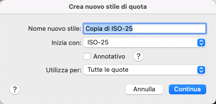

Finestra di dialogo Crea nuovo stile di quota
Consente di assegnare un nome al nuovo stile di quota, definire lo stile da utilizzare per la creazione di un nuovo stile di quota e indicare i tipi di quota ai quali si desidera applicare il nuovo stile.
DIMSTILE (comando)
Insieme di strumenti: scheda Disegno > gruppo Quota > Stile di quota. .
Elenco di opzioni
Vengono visualizzate le opzioni seguenti:
Nuovo nome di stile
Specifica il nome del nuovo stile di quota.
Inizia con
Imposta uno stile da utilizzare come base per quello nuovo. Per il nuovo stile, si modificano solo le proprietà diverse da quelle con le quali si inizia.
Annotativo
Consente di specificare che lo stile di quota è annotativo. Per ulteriori informazioni sugli oggetti annotativi, fare clic sull'icona delle informazioni.
Utilizza per
Crea un sottostile di quota da applicare solo a determinati tipi di quota. Ad esempio, è possibile creare una versione dello stile di quota STANDARD da utilizzare solo per le quote di diametro.
Continua
Visualizza la finestra di dialogo Nuovo stile di quota, in cui è possibile definire le proprietà del nuovo stile di quota.
